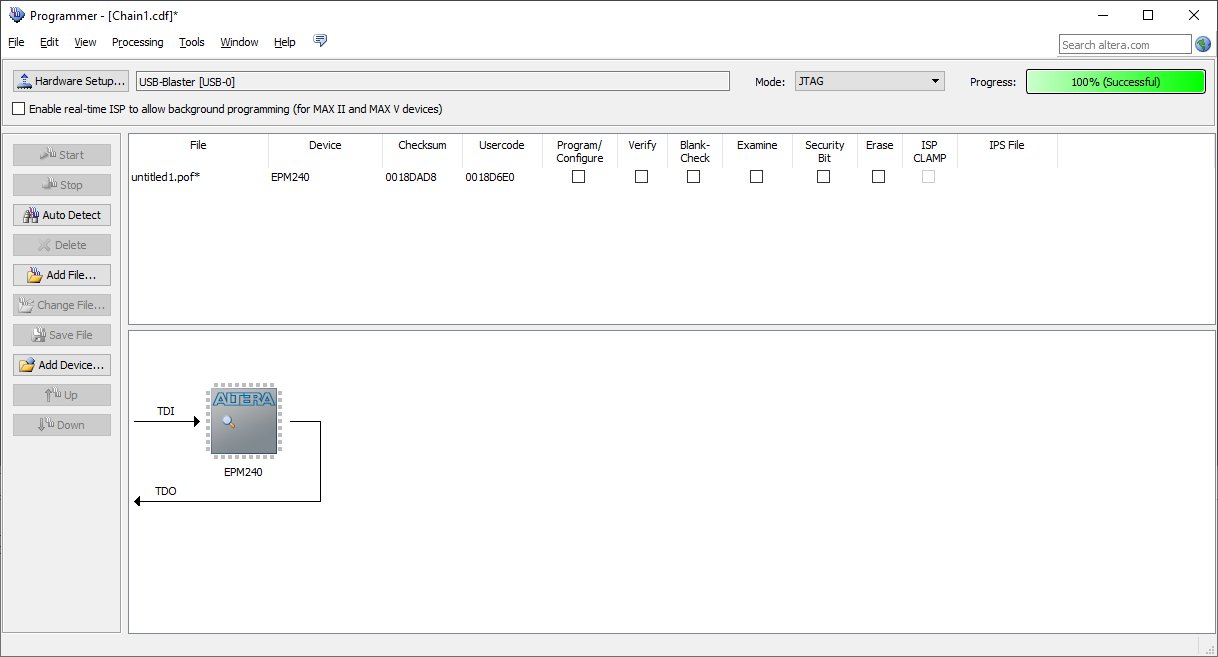

massimoxl ha scritto:ma non ho capito una cosa: nella PCB vedo un ingresso USB ma so che per la programmazione occorre l'USB Blaster che si collega alla PCB tramite cavo a 8 poli
Il programmatore USB Blaster non è in grado di alimentare il target. Per questo hai bisogno di alimentarlo separatamente con il connettore USB della schedina. Nel caso leggiti bene il manuale della USB Blaster per capire la sequenza di collegamento e scollegamento...

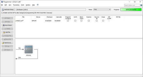

PS: visto che non avevo mai avuto qs necessità in precedenza ho provato a vedere se si poteva leggere facilmente il contenuto di una CPLD. Ho così provato con una CPLD EPM240T100 (famiglia MAX II) che avevo per le mani. Sì può fare mettendo la "spunta" all'opzione "Examine" (ovviamente a meno di un blocco impostato):
