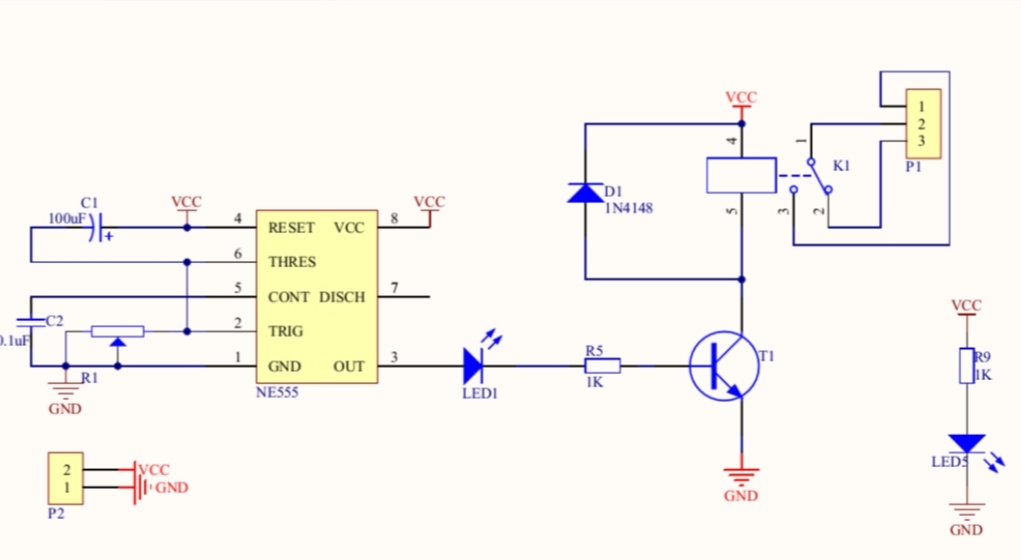

Mi pare che la stiamo facendo diventare più complicata di quello che è.
Al momento con un relè di 4 soldi il contatto va bene... dovrei solo ritardare la chiusura e l'apertura dello stesso, rispetto al segnale di trigger.

Messaggioda Foto Utentestefanopc » 19 gen 2022, 15:37
Questo dovrebbe essere lo schema del circuito col 555.
C'è già tutto. Basta staccare il trimmer dalla massa ed entrare li con il segnale.

Messaggioda Foto Utentemaxs84 » 19 gen 2022, 15:41
Ma con un unico trimmer regolo il ritardo di apertura e quello di chiusura del relè?
Foto Utentemaxs84
0 3
Messaggi: 48
Iscritto il: 30 giu 2020, 13:32
[75] Re: Ritardare segnale in uscita
Messaggioda Foto Utentestefanopc » 19 gen 2022, 15:43
Direi di sì.
Se lo schema è corretto.
Risulta abbastanza rapido da controllare.
Sono pochi componenti.
Io l ho trovato qui.
https://www.mikrocontroller.net/topic/355860
Da provare naturalmente.
Ti consiglio di non modificare il PCB.
Dissalda il trimmer e lo provi volante con due fili.
Nel caso vada bene poi il trimmer lo fissi con la colla al relè per esempio.
Unica neo è che probabilmente lavora con logica invertita.
Dovresti utilizzare l'altro contatto del rele.

Cavoli sembra che tu abbia trovato lo schema elettrico del temporizzatore che sto utiizzando al momento.
Questo però non prevede nessun segnale di trigger ma soltanto l'alimentazione e permette di ritardare l'eccitazione del relè rispetto all'arrivo dell'alimentazione ma non il ritardo della diseccitazione
