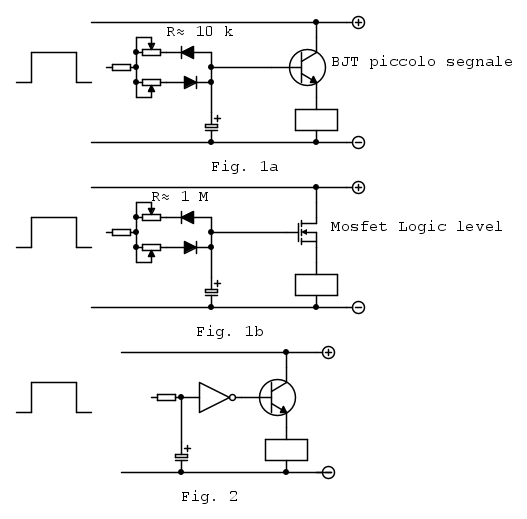

Messaggioda Foto Utenteelfo » 19 gen 2022, 20:45
Circuiti in Fig.1a e Fig. 1 b
Quick and dirty (non puo' essere messo a verbale e usato contro di me) :(
Sono una semplificazione del circuito di Foto UtenteBrunoValente in [62]
*** Quizzz :mrgreen:
BrunoValente ha scritto:risparmi un diodo
In riferimento al circuito di Fig. 2 (che e' un estratto dal gia' citato nel post [62]) perche' BrunoValente scrive che il diodo in antparallelo alla bobina del rele NON serve?
Occhio, che la spiegazione e' "sottile" :D
*** Quiz _2
I 3 circuiti (Fig.1a Fig.1b e Fig. 2) hanno o non hanno una isteresi?

[86] Re: Ritardare segnale in uscita
Messaggioda Foto UtenteBrunoValente » 19 gen 2022, 21:57
elfo ha scritto: perche' BrunoValente scrive che il diodo in antparallelo alla bobina del rele NON serve?
La risposta è molto semplice... se sai che cosa è un'induttanza e come funziona un transistor #-o
Anzi, posso aggiungere che se credi di sapere cos'è un'induttanza e anche come funziona un transistor ma non sai rispondere, vuol dire che stai scoprendo di non sapere cosa è un'induttanza o di non sapere come funziona un transistor o entrambe le cose.

[88] Re: Ritardare segnale in uscita
Messaggioda Foto UtenteMarcoD » 20 gen 2022, 9:41
In riferimento al circuito di Fig. 2 (che e' un estratto dal gia' citato nel post [62]) perche' BrunoValente scrive che il diodo in antiparallelo alla bobina del rele NON serve?
*** Quiz _2
Provo ad addentrarmi in una risposta.
Il circuito di fig. 2 pilota la bobina dall'emettitore, la cui tensione insegue quella della base, la quale a sua volta varia lentamente a causa del circuito di ritardo RC (resistenza e capacità). Quindi la variazione della corrente nella bobina è lenta e questa non crea extratensioni.
Se fosse comandata dal collettore, la variazione di corrente sarebbe più rapida.
I circuiti Fig 1a e 1b non hanno isteresi, il transistor durante la commutazione che è lente, rimane in uno stadio intermedio fra ON e OFF in cui dissipa potenza e potrebbe3 scaldarsi troppo e danneggiarsi.
Il circuito di Fig 2 ha l'isteresi del comparatore.
La mia risposta può essere parziale, si dovrebbe esaminare come si comporta un NPN polarizzato inversamente dalla extratensione, o come influisce il movimento dell'ancoretta del relè che varia l'induttanza dell'avvolgimento.
