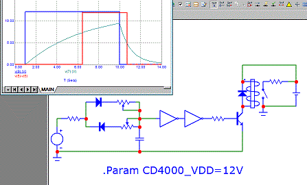

[89] Re: Ritardare segnale in uscita
Messaggioda Foto Utenteg.schgor » 20 gen 2022, 16:31
Aggiornamento dello schema per ritardi indipendenti (da 0.5 a 5s)

[90] Re: Ritardare segnale in uscita
Messaggioda Foto Utentemaxs84 » 20 gen 2022, 16:47
Grazie 1000...
