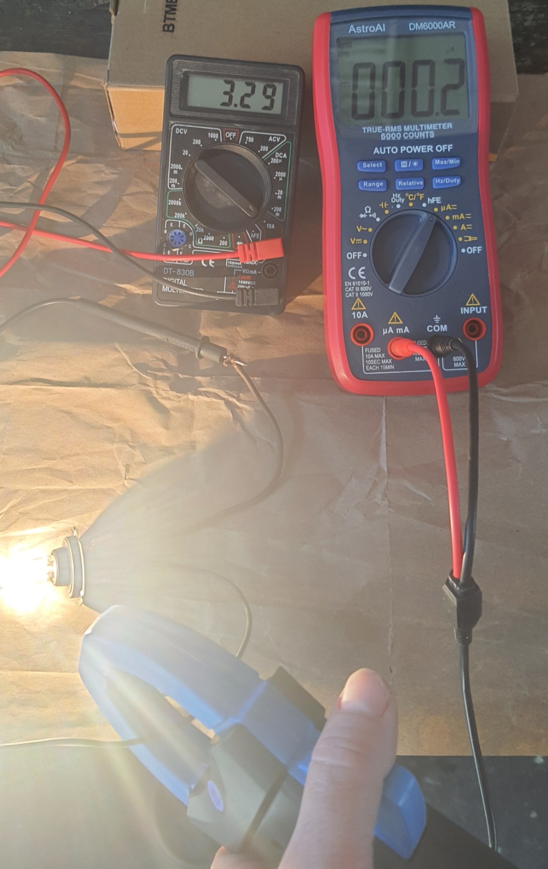

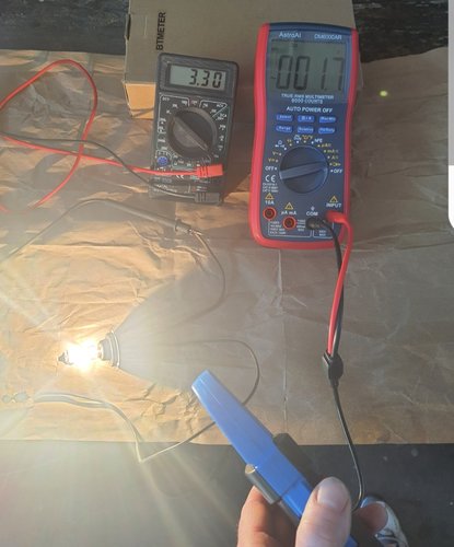

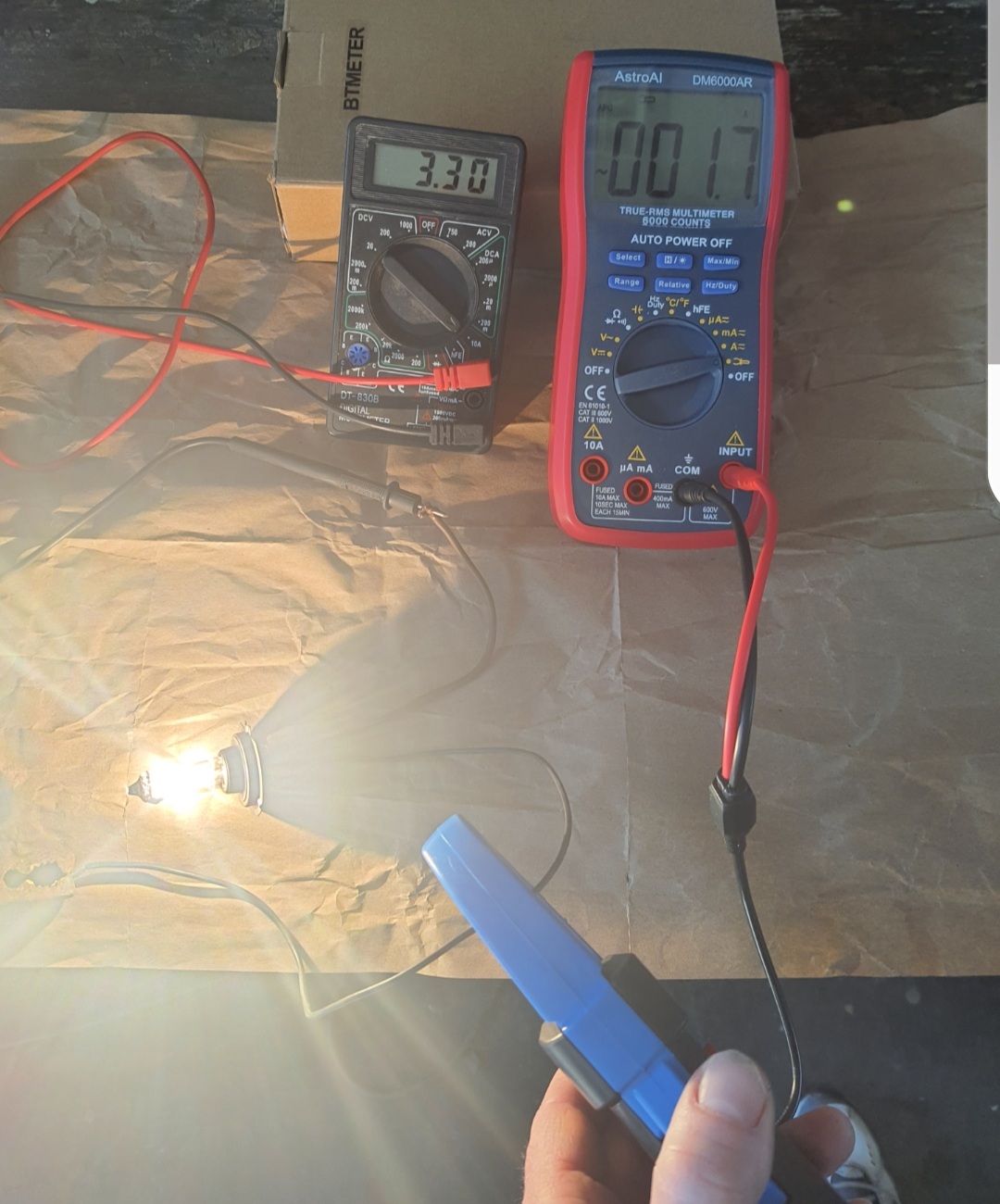

ok ,mi sono arrivati il multimetro con la pinza amperometrica, ma purtroppo ho constatato che la misura è tutt'altro che corretta,con una lampadina h7 il tester di controllo in serie mi dava 3,3 A mentre la pinza col nuovo multimetro solo 1,7A,ho provato a switchare ac e dc ma non cambia nulla,nemmeno girando la pinza in senso opposto,ho fatto la prova anche in modo uA e rileva solo 0,2,mi hanno fregato i soldi? :?

Prima di fare il reso prova a collegare i cavi all'ingresso voltmetrico nel multimetro nero, con il selettore su V. Ogni mV che leggi dovrebbe essere 1 A.
In ogni caso non puoi aspettarti precisione sulle piccole correnti per uno strumentaccio che regge 600 A

ok goofy ho fatto il test che mi hai proposto in mV e diciamo che funziona..,
segna di default 1,4 mV e con la solita h7 ha dato un valore di 4,9 quindi 4,9-1,4 = 3,5 A che é accettabile... (considerando che stavolta la lampadina è connessa direttamente all'alimentatore) mi dispiace solo che non funziona con la funzione dedicata del multimetro per la pinza,ma va bene lo stesso.... O_/

scusate riprendo il thread perché purtroppo con la pinza BT-605A ho fatto la prova a misurare la corrente alternata ma non la misura ( io davo per scontato che funzionasse visto che funziona con la continua) cambiare il pulsantino ACA o DCA non cambia nulla...

ok ok ho risolto,praticamente lo switch della pinza non serve ad una cippa,quello che bisogna commutare è sul multimetro da tensione in continua ad alternata,oppure sul selettore dedicato all'input per la pinza ( che in DC non funziona)
visto che ha un circuitino all'interno io semplicemente pensavo che questa pinza avesse un uscita rettificata.. #-o
