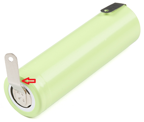

aisenauer ha scritto:le litio con le linguette già puntate allora si possono saldare a stagno senza problemi?
In realtà sarebbe meglio l'apposita saldatura mediante punzonatura. Però diciamo che, se hanno le apposite linguette e ti accorgi che il materiale delle linguette è molto facile da saldare, con qualche accorgimento è possibile saldarle:
- siccome l'intera linguetta si scalda molto durante la saldatura, tenerla distanziata dal rivestimento isolante della cella. Nella foto seguente il punto incriminato è indicato dalla freccia. In questo caso il rivestimento è verde e la linguetta molto calda potrebbe fonderlo.
- usare un saldatore ben caldo in modo da saldare rapidamente l'estremità evitando che il calore si propaghi verso il polo (ovvero aumentiamo il gradiente termico)
- appoggiare il saldatore ben caldo sul terminale, attendere che lo stagno naturalmente "bagni" (riducendo la tensione superficiale) il terminale e l'altro oggetto da saldare. Di solito impiega 2-3 secondi. Immediatamente dopo tirare via il saldatore e soffiare sul terminale. Bisogna rimanere immobili durante il raffreddamento per avere una buona saldatura.
- evitare di saldare con questa tecnica più terminali grossi fra loro. Questa tecnica è accettabile per saldare piccoli fili (quindi per *bassi* assorbimenti di corrente) in modo che la saldatura avvenga in pochissimo tempo, specialmente per i terminali con quei forellini come in figura.
In ogni caso io consiglio *assolutamente* l'utilizzo di pacchi già fatti professionalmente con punzonatura (che peraltro costano poco!!).
Quanto ho raccontato, lo faccio solo per cose sperimentali.
*Mai* userei questo metodo per elettrodomestici o altro dispositivi che devono essere sicuri, stare sempre nella mia abitazione e magari caricarsi anche mentre io non sono in casa.

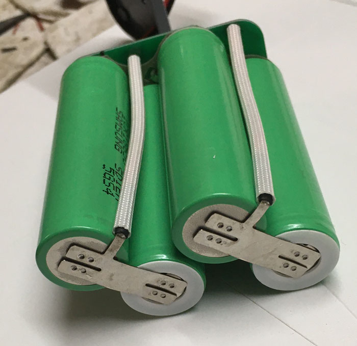

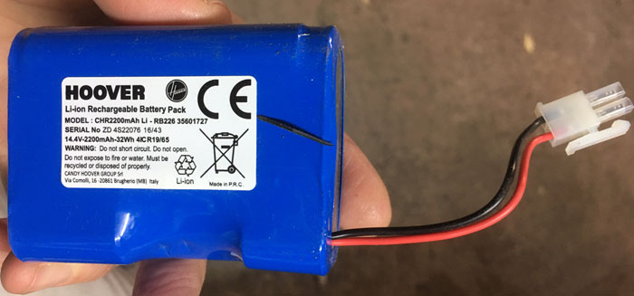

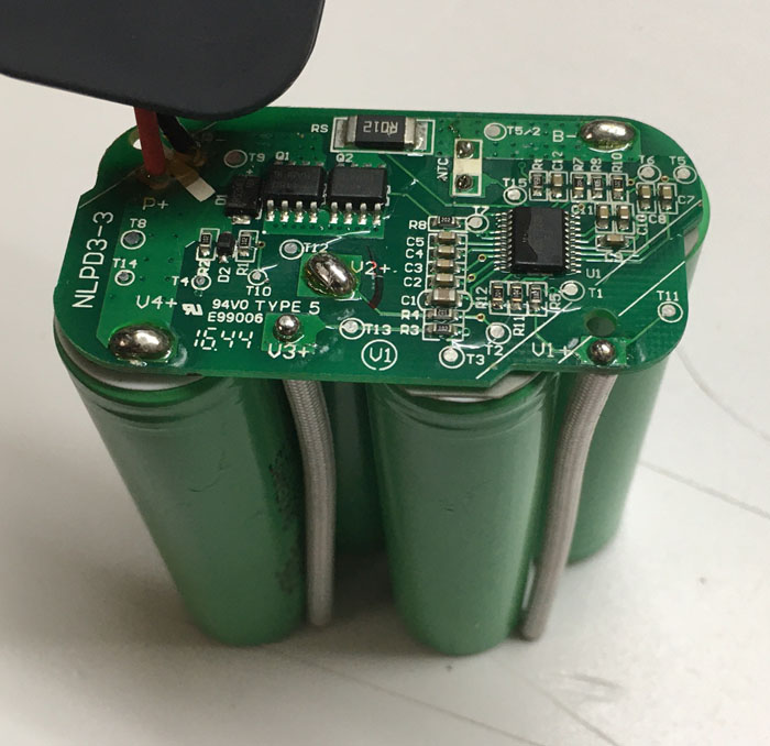

cercare il pacco già fatto è stata la prima cosa che ho fatto, ma purtroppo non è disponibile nemmeno sul sito della casa produttrice, ed in ogni caso non costava poco...
Per il piacere di saperlo, ecco il pacco in questione:
come vedi ha una disposizione particolare delle batterie, e non ultima la scheda che suppongo sia dedicata.
Ma se conosci un sito che potrebbe averlo sono tutt'orecchi... :cool:
