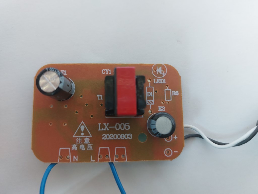

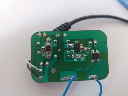

Assieme ad una striscia led mi è arrivato questo alimentatore , ci sarà da fidarsi a lasciarlo attaccato a corrente?
oltre a un paio di resistenze e condensatori c'è un LT3667 un diodo SS110 e uno senza nessuna scritta.
Che ne dite prende fuoco tutto?

Tra l'ingresso rete e il ponte si vede una pista a zig zag, dovrebbe essere un punto del circuito di ingresso volutamente debole, una sorta di fusibile.
Io aggiungerei un fusibile vero in ingresso di valore minimo, 100-200mA

Potresti fare una foto al trasformatore lateralmente.
È anche quello il problema.
Oltre a essere minuscolo e antiquato bisogna vedere/capire come sono stati isolati tra loro il primario e il secondario.
Quanti Watt dovrebbe erogare nella tua applicazione?

Conservo alcuni di questi dispositivi nel mio cassetto degli esempi. È incredibile come un sistema così ridotto all'osso, così essenziale, sia in grado di funzionare pure discretamente. Ci vuole del talento per ridurre al minimo un AC/DC e tenerlo comunque stabile.
Riguardo le prestazioni, è un terno al lotto. Milioni (miliardi?) di dispositivi simili a quello sono in funzione attualmente nel mondo, senza provocare incendi o esplosioni.
A casa mia, per andare sul sicuro, ho montato solo alimentatori Meanwell e Philips (che li fa fare a Friwo, peraltro). Un dispositivo come quello in foto non mi lascerebbe dormire molto tranquillo.

Hai modo di misurare che temperatura raggiunge U1 ?

BrunoValente ha scritto: zig zag, dovrebbe essere un punto del circuito di ingresso volutamente debole, una sorta di fusibile.
veramente?
Foto Utentestardust79
85 1 2 7
Messaggi: 330
Iscritto il: 24 dic 2013, 18:13
[8] Re: AC/DC cinese c'è da fidarsi?
Messaggioda Foto Utentestefanopc » 24 gen 2022, 9:14
Si è il fusibile ritardato stampato. :mrgreen:
