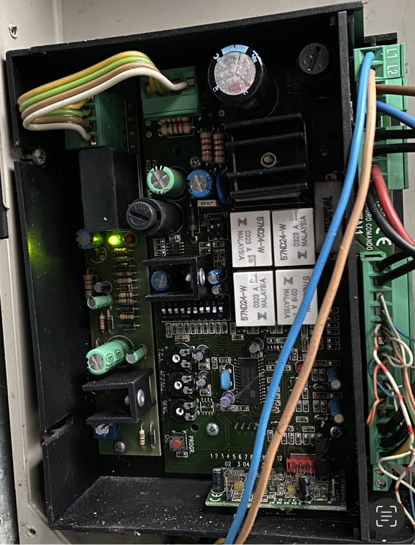

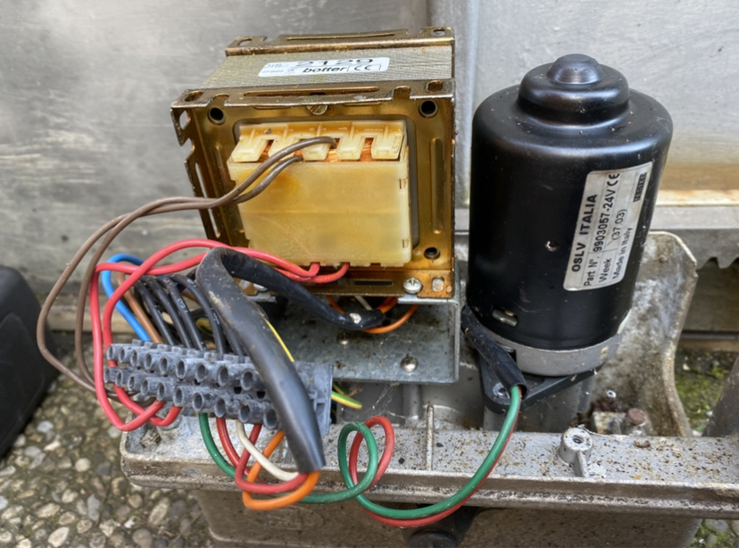

Buongiorno a tutti,
Da qualche giorno il cancello automatico scorrevole si blocca dimostrando scarsa forza e lasciando intuire il problema al condensatore del motore.
Ma il vero problema è che non riesco a trovare il condensatore che ne giustifichi i suddetti sintomi di malfunzionamento.
Ma secondo voi è possibile che ne sia sprovvisto? Ho guardato dappertutto ma non riesco a trovarlo.
Qualcuno esperto in materia che cortesemente potrebbe consigliarmi ? Grazie mille in anticipo per la cortese e eventuale collaborazione

Messaggioda Foto Utentepauleddu83 » 28 gen 2022, 14:33
setteali ha scritto:Se c'e è sul motore.
Infatti pensavo di trovarlo lì ma c’è solo l’avvolgimento con a fianco il motore ma nessun condensatore, ho postato la foto della scheda con il dubbio che magari questa tipologia ne fosse sprovvista..ti ringrazio comunque per la risposta

Messaggioda Foto UtenteMarcoD » 28 gen 2022, 14:51
Il motore dovrebbe avere una targhetta metallica con marca e modello, li ricerchi nel web e forse trovi il manuale di installazione con lo schema e il condensatore.

Messaggioda Foto UtenteMarcoD » 28 gen 2022, 15:15
Il motore pare essere a 24 V e avere solo 2 cavi: rosso e verde.
che sia un motore in DC, a spazzole ? consunte ?

[7] Re: Cancello Automatico problema condensatore
Messaggioda Foto Utentepauleddu83 » 28 gen 2022, 15:21
Non avevo pensato a questo perché anche su video dei rivenditori came, per questo tipo di sintomi di malfunzionamento, parlano direttamente della sostituzione del condensatore, anche perché se fossero le spazzole lo dovrebbe fare anche nel periodo estivo o comunque di temperature positive mentre il problema lo riscontro in corrispondenza di temperature negative o quasi. Anche l’anno passato d’inverno dava lo stesso problema ma tutto il resto dell’anno va bene

[8] Re: Cancello Automatico problema condensatore
Messaggioda Foto Utentepauleddu83 » 28 gen 2022, 15:26
La scheda di controllo si trova in un box esterno ma divide il gruppo motore un semplice corrugato, dunque non c’è minima traccia del condensatore di cui tutti parlano nei cancelli automatici, qui mi sorge il dubbio che sia una tipologia che non necessità del condensatore? Ma non ho trovato nulla che ne parli

[9] Re: Cancello Automatico problema condensatore
Messaggioda Foto UtenteTITAN » 28 gen 2022, 17:05
Prova anche a pensare ad una manutenzione meccanica lubrificazione e o ingrassaggio delle parti in movimento.
Poi controlla giunti e morsetti (mammut) se sono serrati correttamente e se il rame all'esterno non sia ossidato.
Foto UtenteTITAN
1.041 2 4 5
Messaggi: 1463
[10] Re: Cancello Automatico problema condensatore
Messaggioda Foto Utentepauleddu83 » 28 gen 2022, 17:15
Ti ringrazio del consiglio e provvederò senz’altro.
Secondo voi dunque è normale che non riesca a trovare questo tanto nominato condensatore del motore? Nel caso fosse assente cosa pensate possa essere la causa del problema? Oltre magari la pulizia e l’ingrassaggio delle parti meccaniche che tra l’altro eseguo periodicamente
