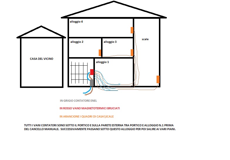

L'elettricista che mi ha fatto il nuovo preventivo mi ha cosi risposto:
Installiamo dei magnetotermici differenziali C25, 30ma con potere di corto circuito 6000ka e una cordina da 6mmq visto che sotto traccia risulta una tubazione da 20.
Ho provato a cercare online questo componente ma non lo trovo.
Costo per collegare a valle dal contatore enel 5 magnetotermici + cavo per andare nei 4 appartamenti + cavo per andare nelle scale = 1.500€ tutto in black

Il differenziale non serve.
Se il vano contatori non è attaccato all'edificio ma tipo sul muretto di confine e poi che un tratto interrato o in muretto esterno la cordina non va bene.
Se alleghi un disegno o foto possiamo essere più precisi.
Interessa capire la relazione fra vano contatori ed edificio.
Allego immagine (non è il massimo lo so)
Ho dimenticavo di disegnare il quadro dell'alloggio numero 1
Dal contatore enel al vano bruciato ci sono 50cm o meno, da quest'ultimo passando sotto l'alloggio 1 e arrivando alle scale ci saranno circa 10mt.
Successivamente i quadri di ogni appartamento si trovano a 30cm dalla porta d'ingresso
I cavi proposti vanno bene.
I magnetotermici non sono sbagliati, ma le curve di intervento si sovrappongono parzialmente con quelli in casa e quindi l'interruttore giù può intervenire contemporaneamente con quello in casa costringendo a scendere. C'è anche da dire che sarebbero eventualità rare.
Con uno da 32A ciò non avviene se non per cortocircuiti.
Il differenziale non serve, basta magnetotermico.

Qualsiasi marca
Corrente nominale 32A
Curva C
Potere di interruzione 6000A (a volte indicato come 6kA)
Secondo norma EN60898

Torno sullo stesso post per dare continuità alla cosa, magari torna utile anche a qualcun' altro.
Ero prossimo all'acquisto dopo aver ricevuto finalmente i soldi dall'assicurazione, ma un vicino di casa insiste nel voler mettere tutti quanti gli stessi interruttori, lui però lamenta il fatto che avendo avuto in passato dei problemi con il differenziale di casa preferisce averne un altro in caso di sicurezza.
E' vero che quello di casa l'ha sostituito ma avendo figli in casa e una signora anziana preferisce stare tranquillo.
Riassumendo vuole che tra il contatore ENEL e il magnetodiff di casa ci sia non il solo magnetotermico ma un magnetodiff.
Peccato che il magnetotermico da 32A C 6Ka costi sui 35€, mentre un magnetodifferenziale da 32A 6Ka C con 300ma 2Poli non si trovi. Si trovano solo da 30ma ma sarebbe simile a quello di casa con il risultato che saltino contemporaneamente.
Ne ho trovati alcuni ma sono tutti da un polo.
Domanda, a questo punto se mettessi due componenti separati? magneto 32A C 6Ka + differenziale con che caratteristiche oltre ai 300ma?
