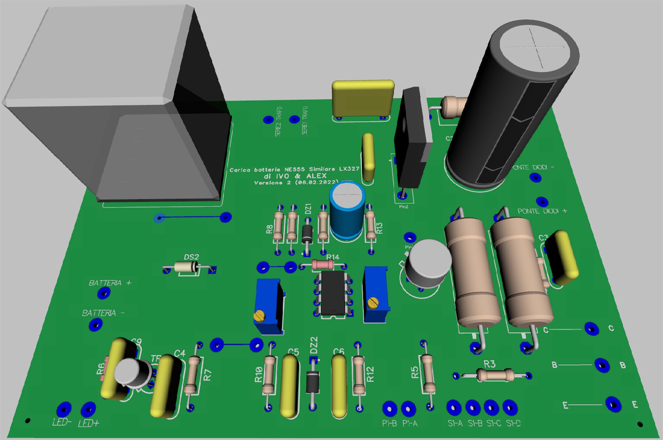

Messaggioda Foto Utentemario663 » 5 feb 2022, 14:44
gianniniivo ha scritto:Purtroppo quella PCB è stata progettata per i relè statici e non per quelli elettromeccanici.
Ma perché i relè statici costano quanto di più?
gianniniivo ha scritto:Quello che posso fare è cercare di modificare il disegno della PCB ma è soltanto un’ipotesi perché non è detto che sia possibile farlo senza dover rifare tutto.
Rimaniamo in contatto e ti terrò aggiornato.
Piú che altro a me né servirebbe solo uno di circuito poi sè proprio li devo mandare a fare da jlpcb..mi occorrerebbe il gerber definitivo magari con i relè meccanici...si rimaniamo in contatto non mi occorre immediato ;-)

Messaggioda Foto Utentegianniniivo » 5 feb 2022, 15:51
Io li ho voluti acquistare un po’ per conoscerli ma non ne vale la pena, costano il triplo e ti danno il problema dell’isteresi, anche se il problema l’ho poi risolto.
Tre relè statici ti costano €15,58, un relè a 12V 10A per tre scambi ti costa €5,71 compreso lo zoccolo e la spedizione. Si tratta anche di un bel relè, robusto, che non ha niente da invidiare ai Finder.
Lasciami vedere se riesco a modificare (senza sfasciare tutto) il tracciato della PCB (purtroppo ho poca esperienza con gli eCad).
Ti terrò aggiornato.

Messaggioda Foto Utentegianniniivo » 7 feb 2022, 12:34
Ciao Mario.
Direi che ci siamo o quasi. Devo fare alcuni controlli e qualche modifica ma siamo a buon punto. La scheda contiene dello spazio inutilizzato ma riguarda solo la parte superiore. Essendo stata progettata in singola faccia, onde poterla realizzare in modo casalingo, la parte inferiore della scheda contiene tutto i traffico delle piste e per migliorarla avrei dovuto riprogettarla a nuovo. Purtroppo la mia vista non mi consente di dilungarmi troppo al computer per fare questi lavori e come compromesso ho dovuto limitarmi alla modifica della preesistente.
Allego il prototipo. Ci aggiorniamo.

[45] Re: Caricabatterie 24BC8000T-4!
Messaggioda Foto Utentemario663 » 7 feb 2022, 18:24
gianniniivo ha scritto:Ciao Mario.
Salve Amico O_/
gianniniivo ha scritto:Direi che ci siamo o quasi. Ci aggiorniamo.
Hai fatto un gran bell lavoro =D> ....ok ci manteniamo aggiornati :ok:

Messaggioda Foto Utentegianniniivo » 8 feb 2022, 23:31
Ciao Mario, scusa ma non ero davanti al PC.
Ho quasi finito, devo completare lo schema e pubblicare il tutto.
Le misure della PCB sono mm92 x 131. Non è molto piccola ma si può realizzare anche in modo casalingo essendo mono faccia. Hai accennato al ferro da stiro, io non l'ho mai provato perché quando realizzavo personalmente le PCB (da studente) utilizzavo la foto incisione; verifichiamo se Foto Utentesetteali ci da qualche parere.
Ecco i link:
per il relè (12V),
questo
per lo zoccolo,
questo
Entrambi i componenti sempre dallo stesso commerciante.
Attenzione che lo zoccolo non è facoltativo altrimenti cambiano le misure per il fissaggio del relè. Poi un domani ci fosse da sostituire il relè, sarà semplicissimo intervenire.

Messaggioda Foto Utentesetteali » 9 feb 2022, 0:10
Buonasera, ho riguardato un po' meglio e direi che va bene, è una basetta abbastanza grande, ma è completa e l'apparecchio ha senz'altro lo spazio da tenerla.
Mario puo sempre montare il relay furi dalla PCB se ne hai uno con dimensioni che non sono identiche, certo non quei relay che ha postato, qualche scambio lo reggono, ma dopo se ne vanno.
