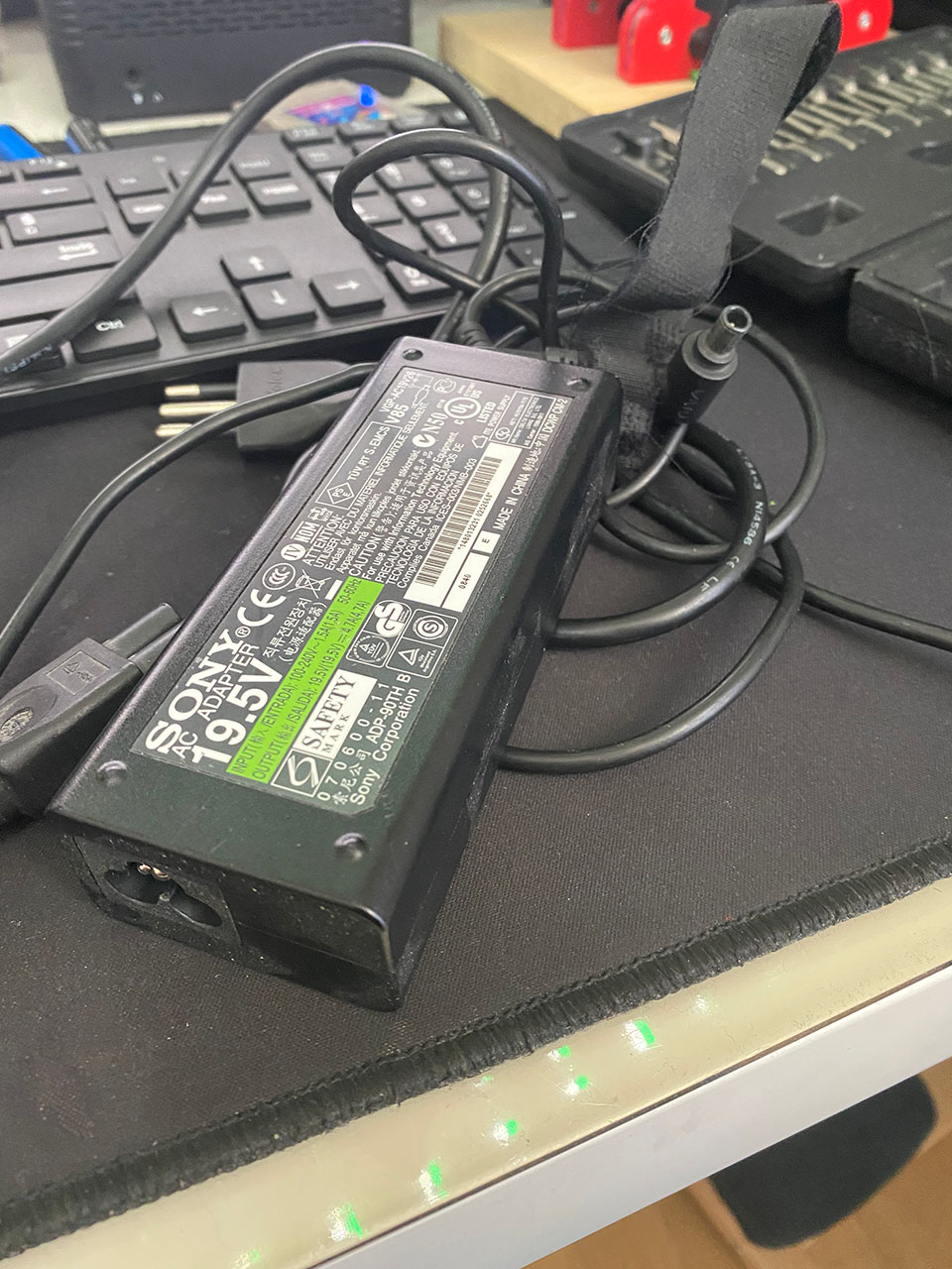

Direi che questo mostriciattolo va già bene così senza mettere nemmeno mano al saldatore (o devo abbassare un po' la tensione?)
Adesso devo solo farmi un cavetto con il jack da 2.1mm femmina per il collegamento. Quello che mi chiedo è...quel connettore tripolare sulla PSU è standard? Dove posso trovarlo?
E' banalmente questo?
https://www.amazon.it/LINK-LKC518-Cavo-Alimentazione/dp/B0758B3343/ref=sr_1_4

Secondo me non c'è nessun bisogno di abbassare la tensione. Con un trasformatore otterresti probabilmente una tensione da 22-24V che scende intorno a 18-20V sotto carico. Non metterei tensioni superiori a 25V in alternata per non avvicinarmi ai 35V massimi sopportabili dal condensatore dopo il ponte di diodi (è il grosso elettrolitico che si vede dalla foto).

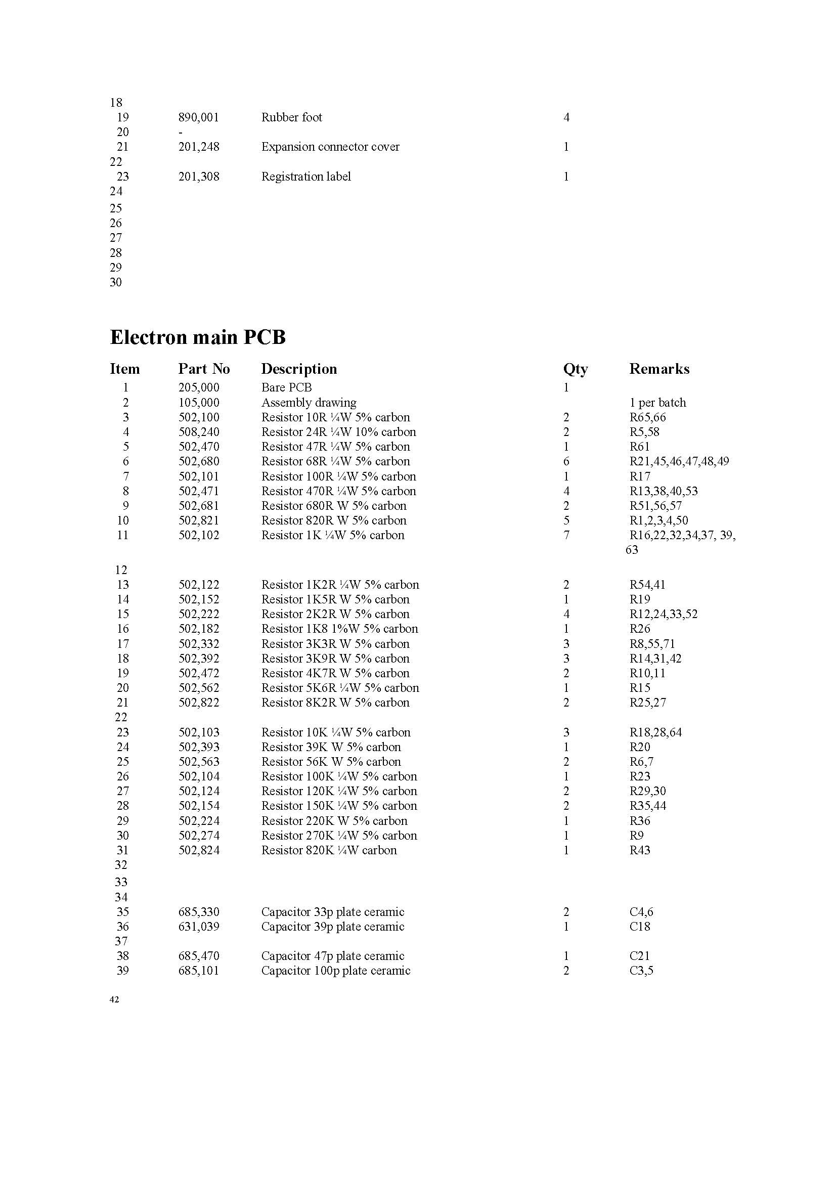

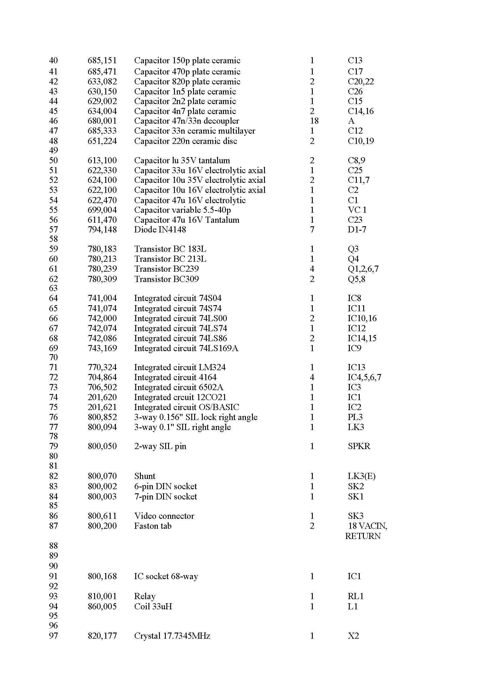

Credo sia la lista componenti della sola scheda CPU. IC1 mi sa che indica la ULA.
L'hai presa qui?
https://chrisacorns.computinghistory.or ... tronSM.pdf
Purtroppo non vedo la lista dei componenti dell'alimentatore.
L'hai presa qui?

Riguardo il cavo da rete è "banalmente quello" col connettore a trifoglio
occhio solo che con le cineserie che girano me ne sono capitati alcuni con lo spinotto della messa a terra tappato dalla plastica della fusione o addirittura non collegato

Se le devi cercare sui cataloghi, tante volte ce le trovi indicate come connettori IEC C5 (la spina volante) e C6 (la presa da pannello)
In alcuni paesi le chiamano anche "mickey mouse" (dalla sagoma che ricorda il logo di topolino)
EDIT: qui c'e' una tabella con le varie sigle e sagome https://en.wikipedia.org/wiki/IEC_60320
