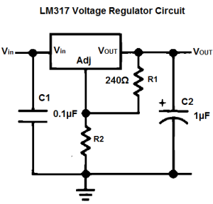

Qui sotto un esempio di un banale alimentatore ad LM317. Quando dici che "continua ad assorbire corrente ancora per un po'", dove passerebbe la corrente?
Togliendo l'alimentazione si tenta una brusca variazione di corrente che causa una tensione alta sull'uscita dell'LM317

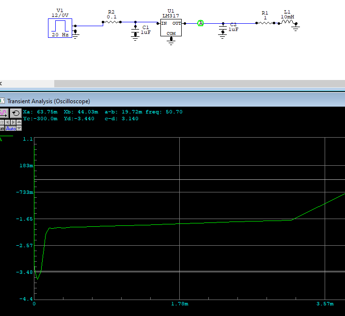

Qui una simulazione per spiegare cosa intendo.
Il generatore di segnali in realtà è configurato per fare un fronte di discesa 12 V --> 0 V una tantum, in modo da simulare l'apertura dell'interruttore.
Vediamo che l'uscita del regolatore va a tensione negativa, anche con condensatori di ingresso e uscita.
Quindi in linea di principio il danneggiamento è senz'altro possibile.
La curva verde rappresenta la tensione sul piedino di uscita dell'LM317.
Perché il principio che è in discussione è il fatto che un'induttanza sull'uscita di un alimentatore può causare danni vari.
In tale contesto, il fatto che l'alimentatore sia switching o lineare poco importa: in entrambi i casi molto spesso si hanno semiconduttori e condensatori sensibili agli spike di tensione, in particolare tensioni negative.

Non sono d'accordo. Non comparerei un regolatore lineare con un boost.
Nel caso del boost, e in questo caso particolare con mosfet, quando l'alimentazione viene a mancare, l'eventuale induttanza del carico si troverà alla peggio in serie (trascurando la capacità di uscita del filtro) con due diodi (quello di uscita del boost e quello di body del mosfet).
La presunta sovra-tensione (negativa) non ci può essere, perché la corrente di uscita, forzata dall'induttanza, accenderà i due diodi, mantenendo la tensione comunque bassa sul convertitore.
PS: aggiungo che le ventoline sono tipicamente dei piccoli inverter che alimentano motori brushless (sincroni a magneti permanenti superficiali), per cui mi aspetto che il loro ingresso si comporti piuttosto in modo capacitivo, che induttivo.
