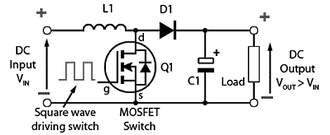

Qui sotto un circuito di base di uno stepup. In questo caso la tensione negativa farebbe saltare il condensatore, in ogni caso.
Diodo su step-up?

In "antiparallelo" al carico (spiegato bene qui: https://en.wikipedia.org/wiki/Flyback_diode)
Nel Flyback certo che serve il diodo di ricircolo, è funzionale, non è una protezione!
Se guardi lo schema dello step-up, tipo questo, vedi che se tolgo alimentazione dalla rete, trovo gia il diodo "funzionale" che serve ad alimentare il carico, questo è gia polarizzato nel senso che intendi tu. Se mi dici che che l'energia dell'induttore sia bestiale, al punto di alimentare l'intero circuito, compresi i condensatori di filtro di ingresso, a tensione inversa può essere, (sempre che lìngresso non sia chiuso su trasformatore od altro....), per esserne convinto però dovrei trovarmi in questa condizione che credo non possibile, in quanto la carica capacitiva a monte, per filtrare quella energia in condizione di lavoro, deve essere maggiore della energia che andrò a pilotare.

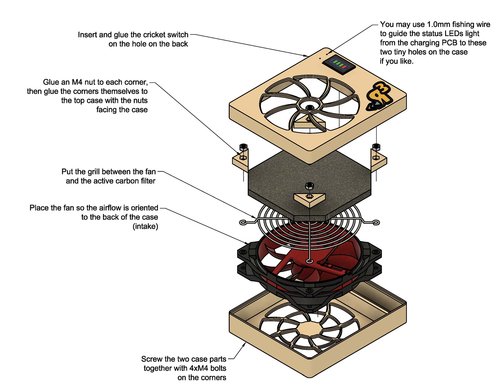

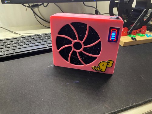

Grazie a tutti intanto, è un thread molto interessante che ho letto con piacere e ho imparato molte cose (è bello sapere che dopotutto nemmeno l'elettronica è una scienza completamente esatta eheh)
(alla fine il diodo non l'ho messo)
In questi due giorni, mi sono dedicato all'assemblaggio e vi presento intanto il progetto finito :)
Probabilmente l'unico estrattore di fumi rosa esistente al mondo
(avevo un po' di filamento da togliere di mezzo)
...ma intanto sto già modificando il modello per una nuova versione :)

Nel caso del boost, non vedo tanto un problema di energia "impulsiva" per dimensionare, quanto di corrente e di perdite sul diodo di body (nel caso specifico del boost). La cosa è chiaramente legata all'energia (corrente ed induttanza), ma non c'è alcun "impulso": la dissipazione avviene lentamente, per la caduta sui diodi e le altre perdite di quel percorso.
Riconosco che, se la situazione viene portata all'estremo (carico con induttanza "infinita"), il ragionamento di
davi82 è corretto. Lo è in termini di perdite sul diodo di body, che si troverebbe a condurre potenzialmente la corrente nominale di uscita, per un tempo indefinito. Siccome la sua caduta di tensione è (potenzialmente) maggiore di quella del mosfet, potrebbe non sopportare quella corrente per un tempo indefinito.
Concordo anche sul fatto che bisogna conoscere l'effettiva topologia utilizzata, ma verificare la presenza del diodo è molto semplice.
Come "contro-esempio", se si trattasse di un buck, invece che di un boost, anche il problema che dicevo sopra non ci dovrebbe essere, perché il diodo sarebbe "funzionale" e dovrebbe essere dimensionato per sopportare la corrente nominale di uscita.
Si può pensare di mettere un diodo in anti-parallelo "a prescindere" in ogni alimentatore, ma quello che non mi piace è la generalizzazione. Secondo me, è sempre bene ragionare sul motivo per il quale si fa una certa cosa, perché applicando meccanicamente dei "comandamenti" si rischia di sbagliare, specie in situazioni particolari.
Insomma, meglio sempre ragionare e, appurato che una eventuale precauzione aggiuntiva non sia dannosa né troppo costosa, decidere se applicarla o meno.

PS: Ritornando al caso iniziale, ribadisco che la ventola (se è di quelle per PC) è un motore sincrono a magneti permanenti, pilotato in modo rudimentale ("brushless-DC"), quindi tramite un piccolo circuito attivo. Gli schemi sono molto semplici, ed in alcuni casi non si mostra alcun condensatore in ingresso (cosa che mi sembra strana!), ma in ogni caso non dovrebbero far "vedere" all'alimentatore un effetto prevalentemente induttivo, né tanto meno un'induttanza grande.
Questo però non toglie il senso della discussione sul caso più generale.
PPS: l'estrattore di fumi mi piace, nonostante il colore non sia il mio preferito.
