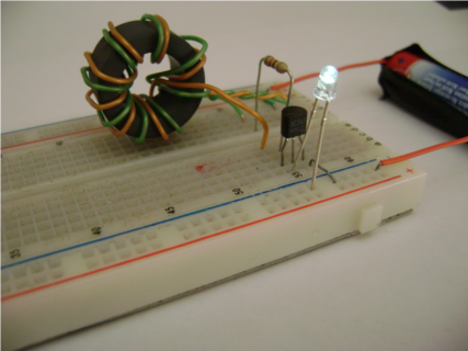

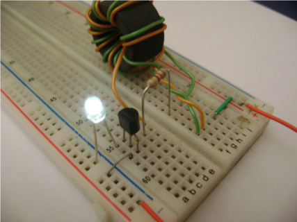

IlZott, sei un po' distratto :-)
Nelle due ultime foto:
la prima ha il diodo led invertito
la seconda ha il led collegato correttamente, ma il C e il E del transistor sono invertiti

ginfizz ha scritto:IlZott, sei un po' distratto :-)
ciao :)
allora gli errori nelle foto sono stati corretti, ho usato le correzioni suggerite da davidde nel post #37
viewtopic.php?f=1&t=14140&st=0&sk=t&sd=a&start=30#p91187
e ho provadto diversi led in tutti le posizioni...
è comunque incredibile che non mi vada, inizio rosicare , ma nun mollo :D

ilZott ha scritto:allora gli errori nelle foto sono stati corretti, ho usato le correzioni suggerite da davidde nel post #37
ciao
Non mi ero accorto che la seconda foto fosse di Davidde. Una tirata di orecchie anche a lui :-)
Ci sono il collettore e l'emettiore invertiti !
Purtroppo adesso potrebbe essere defunto il transistor, anche se e' poco probabile.
Come gia' detto sarebbe andata bene come era nella prima foto, bastava invertire il led !

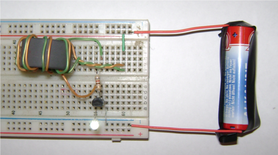

Messaggioda Foto Utentedavidde » 22 ago 2009, 13:33
Cavolo ginfizz è già la seconda volta che mi becchi in castagna, questa volta però è addirittura peggio della prima ... e ce ne voleva ... ](*,) :D. Grazie!
IlZott ti chiedo scusa, ho fatto un brutto errore! Purtroppo ho provato (per mia curiosità) a montare diversi transistor e quando ho rilevato il circuito dell' ultima foto che ti ho postato non mi sono reso conto che il mio montava in quel momento il 2N3904 che aimè ha i terminali C ed E invertiti rispetto al BC549 ... mi dispiace!
Comunque se sei d' accordo ripartiamo dalla foto qui sopra che invertendo il led rappresenta il montaggio corretto.
Posso dirti che ho costruito anche diverse bobine con diversi toroidi ed effettivamente ho riscontrato il tuo stesso problema, se la permeabilità del nucleo non è sufficientemente alta il malfunzionamento si presenta e il led non si accende perché l' oscillatore non si innesca. In queste condizioni ti ritrovi la stessa tensione della batteria tra emettitore e collettore come avevi giustamente notato. Probabilmente stai utilizzando un toroide non adatto per questo tipo di circuito.
Ti suggerisco questa semplicissima prova. Prendi un condensatore di valore compreso tra i 10 e i 100 nF e collegalo in parallelo alla resistenza di base, il led dovrebbe accendersi ... sto ancora cercando di capire il perché :mrgreen: . Ti allego alcune fotografie del montaggio del mio circuito, forse ti faranno comodo. La resistenza che vedi montata è da 820ohm ma l' oscillatore funziona ugualmente anche se ne metti una da 1Kohm:
Fianco sx.png (225.73 KiB) Visto 6846 volte
Fianco dx.png (233.89 KiB) Visto 6844 volte
In questo file zippato trovi le stesse immagini ad alta risoluzione.
Facci sapere.

AAAAAAAAAAAAAAAAAAAAAAAAAAAAAAAAA
finalmenete si è scoperto l'arcano !!
mitico !!!!! super grazie, ora vado a smanettare con altri toroidi, comunque quello che ho usato fino ad esso l'avevo preso da un alimentaotre da PC...
Vado a provare e poi vi dico :D
ciaooooooooooooo

EUREKAAAAAAAAAAAAAAAAAAAAAAAA
Funzionaaaaaaaaaaaaaaaaa
DAVIDDE te do un bacio... virtule :P
miticuzzo il led finalmente s'è acceso !!!!
evvai finalmete è uscito fuori il motivo per cui non mi andava.. ora è solo da capire quale tori posso usare, ma sapendo dov'è il problema ora vado alla grande.
Vado ad avvolgere un bo di bobine !!!
Ciao e super iper mega grazie !!!

Il circuito che ho fotografato oscilla esattamente ad 1MHz. La luminosità del led però è bassa.
Se aggiungo un condensatore da 100nF in parallelo alla resistenza di base la luminosità aumenta molto e la frequenza d' oscillazione si sposta sugli 1,3MHz. Questo è il nucleo che vedi in foto : toroide
Ovviamente sostituendo il nucleo varia la frequenza, con questo ad esempio si scende fino a 170KHz.
