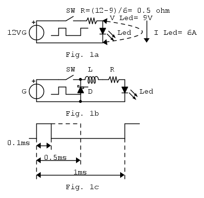

Messaggioda Foto Utenteelfo » 18 feb 2022, 18:20
Etemenanki ha scritto:usando un condensatore e facendo il convertitore, non andrai piu da PWM 255 a 0, ma da 255 al valore che produrra' ai capi del condensatore la tensione minima di funzionamento (quelle che ho in casa io bianche iniziano ad accendersi intorno ai 9V
Quello che scrive -giustamente - Foto UtenteEtemenanki mi ha dato da pensare.
Un led viene normalmente pilotato in corrente (non in tensione) per cui occorre "stabilizzare" la corrente (e non la tensione).
In altre parole il generatore deve essere di corrente (e non di tensione).
Il circuito di Fig.1a e' lo schema di principio di un generatore di tensione PWM che alimenta un "Led" con I parametri esposti dall'OP nel post [7].
La corrente pulsata nel diodo varia da 0A a 6A con duty cycle variabile da 0% a 100% generando un flicker nella luce emessa del Led.
Se con un "artificio" livello la tensione ai capi del Led non posso comunque scendere sotto 9 V (tensione nominale del LED) senza che il Led non si accenda.
Occorre invece livellare la corrente.
Questo puo' essere realizzato mediante una induttanza in serie - una induttanza tende a mantere "costante" la corrente che circola in essa.
Osserviamo il circuito di Fig. 1c in cui si ha il diagramma temporale del pilotaggio dello switch SW con vari duty cycle e un periodo max di 1 ms.
Il circuito di Fig. 1b rappresenta il circuito di principio da implementare con l'induttanza.
Vediamo come e' possibile calcolare il valore dell'induttanza utlizzando un metodo "by inspection" (calcola come magni :D)
Partiamo da I seguenti dati:
Iled = 6A
Vled = 9V
R = 0.5 ohm
Vg = 12 V
Ricaviamo
VR = 12 - 9 = 3 V
Quando lo switch e' chiuso con 100% di duty cycle ai capi delle resistenza cadono 3 V (l'induttanza si considera ideale con resistenza nulla).
Man mano che il duty cycle si riduce la corrente che circola nel Led (e nella resistenza) si riduce e la caduta di tensione su R si reduce fino a 0 - la tensione di 3 V cade tutta su L.
Supponiamo di essere quindi nel caso di duty cycle "minimo"
- 0.1 ms con 3 V di caduta su L
- ripple di corrente 10% (60 mA)
L = \frac {V \cdot t}{Iripple} = \frac {3 \cdot 0.0001}{0.06}= 5 mH
Se ragioniamo invece in termini di costante di tempo abbiamo
\tau = \frac {L}{R} = \frac {0.005}{0.5} = 10 ms cioe' 10 volte il periodo max (1 ms)
Occorre quindi una induttanza d 5 mH con corrente da 6 A
Per confronto - con una condizione in cui il carico richiede un generatore di tensione (e quindi un condensatore) - per livellare al 10 % una tensione di 12 V 6 A occorre un condensatore:
C= \frac {I \cdot t}{Vripple} = \frac {6 \cdot 0.001}{1.2} = 5000 uF
Foto Utenteelfo
6.819 4 5 7
Messaggi: 2828
[29] Re: PWM di Arduino e condensatore in uscita
Messaggioda Foto UtenteMarcoD » 18 feb 2022, 18:35
Ho trovato questo
https://www.mouser.it/c/passive-compone ... nce=5%20mH
195G10 5 mH 10 A costo circa 70 €
Nulla è gratis

[30] Re: PWM di Arduino e condensatore in uscita
Messaggioda Foto Utentedjnz » 18 feb 2022, 18:42
Quella che ho proposto in [17] sono solo 17 euro :-)
Mi fa piacere non avere cannato così tanto il valore (temevo almeno un ordine di grandezza), mentre devo aver sottostimato il condensatore.
