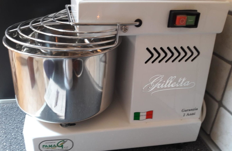

è un ottimo modello, tutto in metallo e trasmissione diretta non ci sono cinghie o altro, 300 watt di pura potenza.
Certamente, io però sto cercando una cosa come questa (usata), è un altro pianeta rispetto al Kitchen Aid per impastare:
Trasmissione a catena, tutta acciaio inox, vasca a spirale e barra frangimpasto

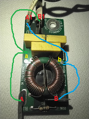

Ho misurato il modulo RFI ma solo incrociando i punti A e B c'è segnale.
LorisP ha scritto:Certamente, io però sto cercando una cosa come questa (usata), è un altro pianeta rispetto al Kitchen Aid per impastare:
Questa però è una impastatrice, per montare ci vuole una planetaria.
Carpista ha scritto:Ho misurato il modulo RFI ma solo incrociando i punti A e B c'è segnale.
Si può avere una foto che si vedano le piste?
Stai dicendo che c'è continuità tra A & B
Ed anche tra A1 & B1

setteali ha scritto:Carpista ha scritto:Ho misurato il modulo RFI ma solo incrociando i punti A e B c'è segnale.
Salve, mi correggo il segnale c'è tra A1e B e tra B1 e A in pratica si incrociano.
La schedina è staccata dal resto della macchina?
Se c'è continuità tra A & B che sono la linea sigbnifica che c'è un corto circuito e di questo non se n'era mai parlato.
Ma una foto si può avere?

Il corto circuito potrebbe tranquillamente esserci dopo quello che é successo, la foto intende dello stampato? sotto alla placca bianca c'è del mastice e non si vede lo stampato. Ma come potrei momentaneamente eliminare il modulo RFI e far funzionare l impastatrice? Ripeto che il segnale cet tra A1 e B e tra B1 e AGrazie

Ciao, ce5rchiamo di fare chiarezza su questi collegamenti, perché dalla foto sembrava che A1 avesse la pista collegata sul punto " a " (della nuova immagine ), invece sembra di no.
Il fatto che tu abbia fatto un corto-circuito è molto difficile che si sia creato un corto-circuito nella scheda, è più facile un'interruzione su una pista!
Da quello che riferisci sembrerebbe che se tu metti un puntale del tester in " A " e con l'altro puntale segui la linea verde, ti dà sempre continuità, vero??
E se metti un puntale sul punto " B " e segui la linea bluti dà sempre continuità, vero??
E mettendo i puntali tra " A " & " B " NON ti dà continuità, vero??
Come non ti dà continuità tra " A1 " & " B1 ", Vero ???
Se tu hai un alimentatore a bassa tensione potresti alimentare la scheda tra i punti A & B e controllare quello che esce in A1 & B1 oppure metterci anche una lampadina tra A1 & B1 adeguata.
Usando 12 V DC ed una lampadina da auto a 12 VDC.
