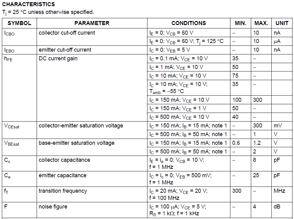

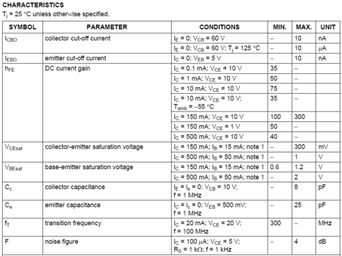

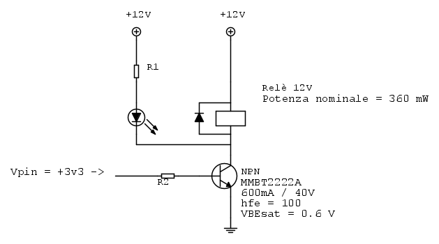

Buongiorno a tutti. Eccomi con un po di conti.
Di seguito datasheet (non è quello consigliato da voi ma uno di cui ho trovato disponibilità online e potrebbe essere papabile per il circuito finale) del transistor e schema aggiornato.
Parto dalla potenza di 0.36b W dissipata dal relè. Tale potenza è data da
P = V \cdot I \Rightarrow I = \frac{P}{V} = \frac{0.36 W}{12 V} = 30 mA
Questa sarebbe la corrente che deve scorrere nel ramo per far eccitare correttamente il relè.
Dalla condizione di saturazione del transistor ho
I_b >\frac{I_c}{hfe} \Rightarrow I_b > 0.3 mA
Facendo scorrere questa corrente alla base del transistor otterrei lo scorrimento della corrente strettamente necessaria a far funzionare il relè. Per sicurezza posso dimensionare la base in maniera che ne possa circolare di più. Per esempio permettendo lo scorrimento di 100 mA dovrei avere una corrente di base I_b = 1 mA.
Nella maglia di ingresso ho la seguente condizione
V_{cc} - V_{R1} I_b - V_{be} = 0 \Rightarrow V_{R1} = \frac{V_{cc} - V_{be}}{I_b} = \frac{3.3 - 0.6}{0.001} = 2700\Omega
Questa sarebbe la somma della resistenza R_2 e della resistenza interna del pin di Arduino. Come suggerito da MarcoD ne potrei mettere una da 1000 ohm e dovrebbe andare bene.
Rimarrebbe da dimensionare il ramo del LED. Qui dovrei dimensionare la resistenza per far scorrere nel LED una corrente di 20 mA (valore inventato per ora) che sommandosi al nodo ai 30 mA mi da 50 mA comunque sotto ai 100 mA permessi al collettore.
Che ne dite provo a montare tutto su una breadboard?
Grazie ancora a tutti
Davide

Praticamente con R2=1000 ohm sei a posto, però non dovevi prendere hfe=100. Quello è il guadagno di corrente minimo, ma non in saturazione. In saturazione il datasheet fornisce soltanto due punti di lavoro, di solito prendiamo hfe=30 come standard cautelativo.
Foto UtenteEcoTan
7.720 4 12 13
Limita la corrente a circa 5 mA, consuma e scalda meno e si illumina lo stesso.
Led rosso ? caduta di circa 1,8 V?
R = (12 - 1,8)/5 = circa 2 k ohm.

Io di solito ragiono partendo dal valore di resistenza del rele.
Il costruttore dovrebbe dare questo dato per ogni modello.
In ogni caso si può anche misurare la resistenza della bobina con un multimetro.
L'hfe in saturazione di solito è indicata sui manuali dei componenti in funzione della corrente Ic e si aggira normalmente tra 10 e 20.
Foto Utentestefanopc
