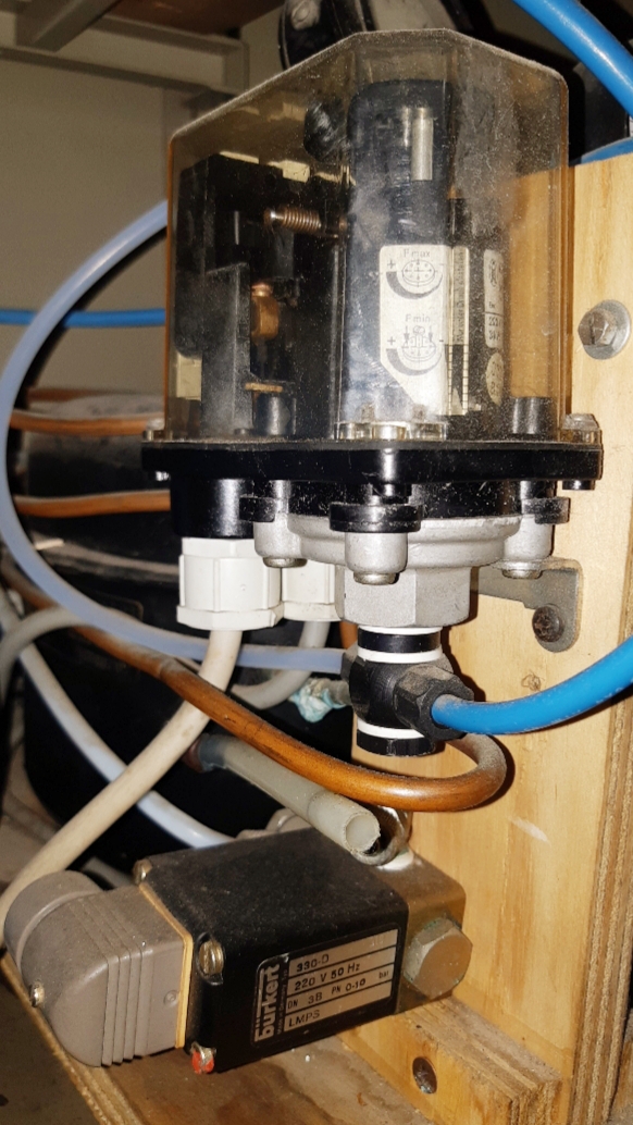

Dove posso trovare un elettrovalvola normalmente aperta , nelle vaporella ne avevo una vecchia giu' in cantina e' normalmente chiusa uff
Elettrovalvola al posto dello sfiato pressostato

comunque con l'elettrovalvola si evitano anche quei fastidiosi schizzi di acqua mista olio acqua emulsionata che il pressostato spara in giro nell'aria , perché si può mettere una piccola valvolina leggermente aperta così sfiata piano , anche una valvolina tipo quelle dei termosifoni andrebbe bene...

Questi sono in alto il pressostato regolabile (pressione e isteresi)
In basso valvola normalmente aperta adatta allo scarico di condensa e non solo aria.
Materiale professionale di un compressore demolito.
Le valvole normali potrebbero avere problemi col misto olio acqua.

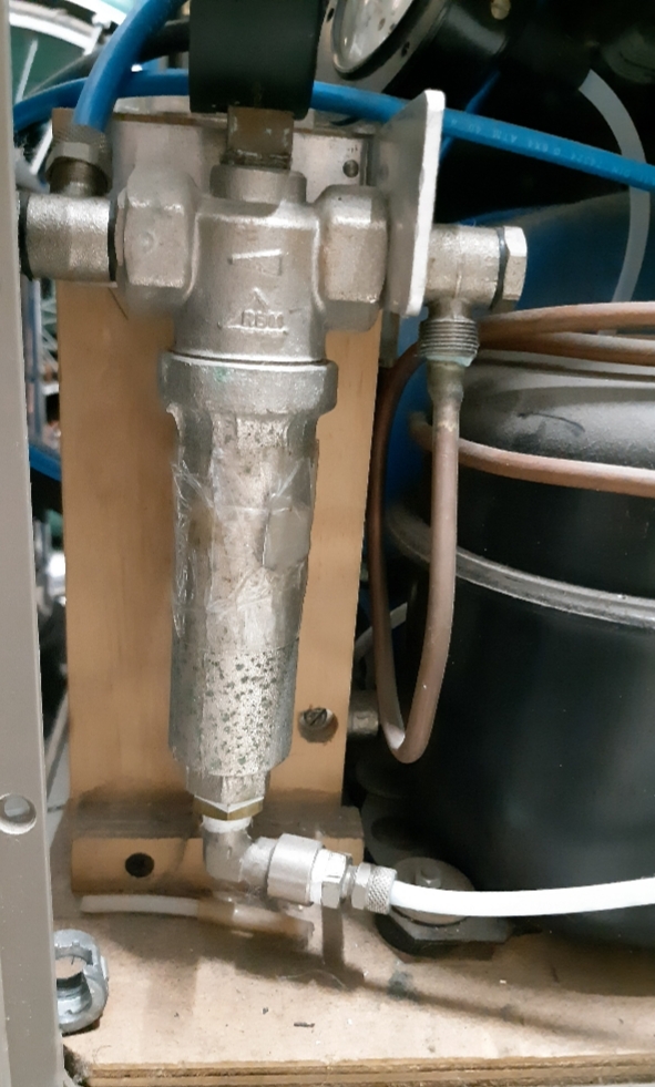

In aspirazione ho messo un filtro da carburante in carta sul tubo monco che si vede in primo piano tolto per fare la foto .
Lo scarico finisce su uno straccio che assorbe il tutto.
Il filtro separatore in alto manometro, ingresso in alto a dx uscita in alto a sx scarico condensa in basso.
Scusate tutto sto tempo comunque ero poi riuscito con un elettrovalvola normalmente aperta , ne ho prese 5 su aliexpress e funzionano bene , si evita anche il rumore quando sfiata perche' sfiata piano..
