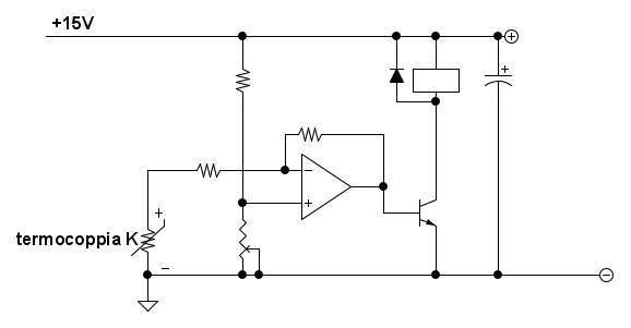

Qui la mia idea di usare una sonda a termocoppia ( particolarmente fatta )* , messa non a contatto con corpi metallici e in un punto non necessariamente vivino al punto più caldo delle resistenze, ma nel mezzo alle code e spostato verso il centro di 4-5 cm con un tubetto di ceramica e poi portare i due conduttori al termostato.
La costruzione della sonda non è semplicissima, ma ho già usato questa tecnica per avere meno inerzia termica in mo da renderla abbastanza veloce.
Cioè prendendo una vecchia termocoppia sciupata, recupero i fli che sono lunghi anche di uno o più metri, questi fili che sono di due metalli diversi, sono formati da più fili attorcigliati. Ne recupero circa 20 cm di solo 1 filo per ogni tipo di metallo, ne attorciglio molto strinti un paio di cm e poi con la saldatrice ad elettrodi struggo la parte attorcigliata, in questo modo si forma una pallina molto piccola 1 mm circa che unisce i due spezzoni.
Questa sonda messa in testa al tubetto di ceramica ed opportunamente prolungata con un filo di rame arriva al termostato.
Io fino qui ci arrivo e metto anche un schizzo di schema per poterla usare, ma vorrei il vostro aiuto per correggere e/o modificare lo schema per renderlo funzionante almeno per le prove di temperatura che si può far raggiungere al forno.

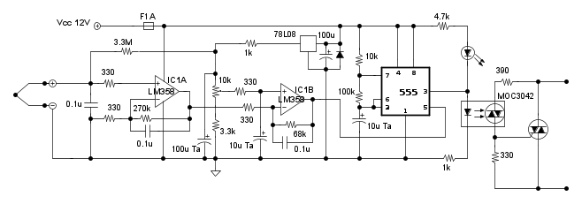

Trovare qualcosa di già fatto?
https://www.anteipaolucci.it/termostati ... 1209.html#
Altrimenti l'ideale sarebbe fare il controllo PID in PWM con un micro scheda di ingresso per termocoppia e uscita con Ssr ( optocoupler + triac).
Se si scalda così velocemente col relè potrebbe essere abbastanza complesso tenere la temperatura in un range così ristretto.
Dipende dalla inerzia termica del forno.
Io ho fatto un circuito simile per il mio saldatore weller che prima aveva una termoresistenza e ora ha appunto una termocoppia.
Devo recuperare il progetto su carta.

Ti consiglio un mio articolo su questo esatto argomento. Vedi il circuito per la regolazione di temperatura, puoi farlo anche in analogico.

setteali ha scritto: il problema viene fuori perché il termostato che ha non è fatto per quelle temperature ed ha un delta molto alto e non viene cotta in maniera giusta, ha bisogno di una temperatura alta e costante per avere un tempo di cottura molto breve, sotto il minuto.
Ho se non lo stesso fornetto, uno dello stesso tipo. Il "termostato" non è altro che un bimetallo messo da qualche parte ed ha effettivamente un'isteresi molto ampia. Ho letto di varie modifiche per questo tipo di prodotto, tra cui la rimozione in toto del termostato. A dirla tutta ho dei dubbi che i materiali usati (le specifiche originali indicano temperature fino a 350 gradi circa) possano durare a lungo se sottoposti a centinaia di gradi in più, però una prova si può fare.
L'articolo di
marioursino è formidabile
Quanto allo schema proposto dall' OP, può funzionare, ma ha vari punti deboli, solo a scopo didattico provo a elencarli:
L'operazionale è montato come amplificatore, forse sarebbe meglio configurarlo come comparatore.
Sarebbe meglio una resistenza fra uscita operazionale e base transistor.
Se è amplificatore la tensione/corrente in base al transistor varia lentamente con la temperatura. Il transistor può lavorare in linearità dissipando troppa potenza ( e scaldando).
Il relè presenta una isteresi, perché la tensione di chiusura è maggiore di quella di rilascio.
La tensione +15 V potrebbe venire disturbata dalla corrente della bobina, a sua volta perturba la tensione di riferimento. Meglio mettere uno zener o un regolatore di tensione per il partitore.
Non sono indicate le tensioni di alimentazione dell'operazionale.
Per filtrare eventuali disturbi a 50 Hz, metterei un condensatore il parallelo al ressitore fra ingresso invertente e uscita operazionale.
Forse sarebbe meglio mantenere l'amplificatore, la cui tensione di uscita è proporzionale alla temperatura, e aggiungere uno stadio comparatore con poca isteresi (un poco di isteresi serve, non vorrei che il relè sciabattasse (commutasse) ogni secondo. Avete altre osservazioni ?

Ho visto l'articolo di @marioursino, è decisamente bello, ma anche solo l'IC per la sonda va acquistato e volevo anche recuperare il materiale che ho, operazionali correnti li ho, transistor, triac, ssr, fotoaccoppiatori e tante altre diavolerie, ci sono.
vediamo lo schema che dice

Potresti misurare la tensione che proviene dalla tua termocoppia a temperatura ambiente e a circa 300 o 350 gradi.
Dovrebbe essere qualcosa intorno a 8 - 10 mV.
Hai ca3140 o Tl082 e 555 moc30xx e triac adatto?
Il ca 3140 forse no, ma il resto si potrei usare anche un ssr, ma è indifferente

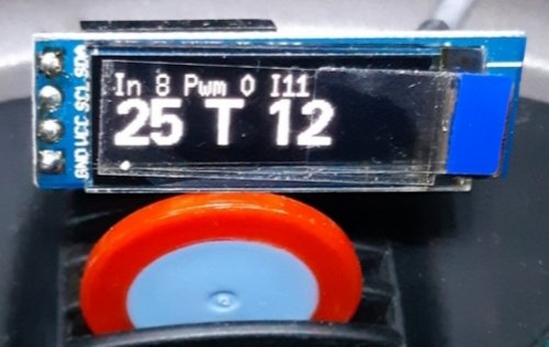

Io se dovessi farlo con componeti tradizionali proverei cosi.
Altrimenti ora come ora lo farei con arduino col suo bel display Oled .
Prima di farlo su PCB andrebbe provato su breadboard.
Non ho capito se hai misurato la tensione che esce dalla termocoppia alla temperatura di 350°C.
Sarebbe una prova da fare per calcolare correttamente i valori dell'amplificatore.
Probabilmente in funzione delle esigenze occorre fare qualche miglioria.
Attualmente la frequenza di PWM dovrebbe essere intorno a 1Hz.
