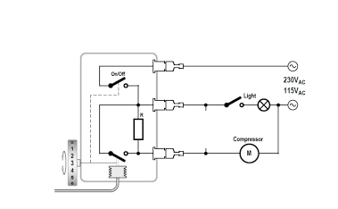

Questo è lo schema semplice semplice del tuo congelatore, saresti in grado di farlo?
La sonda che hai tagliato se tu dovessi ricomperare il termostato, va trattata con cura senza fare strozzature in nessun punto e va rimessa come e dove è quella vecchia, è importantissimo.
Il congelatore è una macchina di una semplicità massima, ha un compressore ed un termostato , ma è di una delicatezza massima che anche i tecnici hanno impiegato del tempo per capirne il funzionamento e di come mettere le mani.
Gli ultimi due consigli, di @edgar e di @guzz, sono drastici, ma pieni di verità!
1 cong.png (11.87 KiB) Osservato 2295 volte

Grazie per le risposte, si il consiglio di comprarne uno nuovo anche se è drastico ha un fondo di saggia verità e sarebbe l'opzione più sensata. In effetti già mi stavo guardando intorno. Poi metti un po' la curiosità e comunque la voglia di mettersi in gioco nelle riparazioni (considerando che a fronte dei 200/300€ del nuovo un termostato originale e/o universale lo troverei con meno di 50€) sarei tentato di provarci. Ovviamente constatando prima se riesco a sfilare e reinserire facilmente la sonda danneggiata. Grazie mille per lo schema penso di essere in grado di ricrearlo.

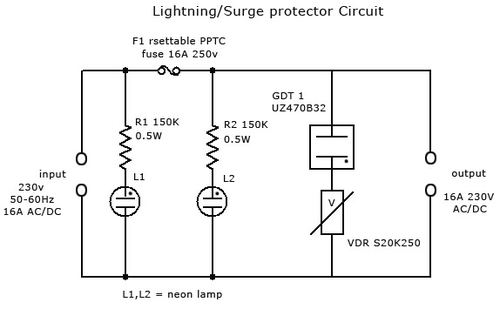

a me sembra un circuito di protezione, manca il cicalino, ma volendo si potrebbe adattare con un circuitino che lo adatta alla tensione 220 V e messo a cavallo del fusibile.
