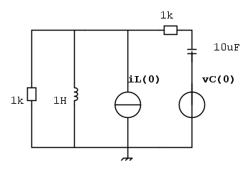

Ecco come tener conto delle condizioni iniziali
(con i rispettivi sensi)
I valori iniziali iL(0) e vC(0) sono introdotti
rispettivamente da un GIC e da un GIT, mentre
le condizioni iniziali di L e C SONO =0.
Alla fine del transitorio tutta la iL(0) scorrerà in L
e la tensione di C sarà l'inverso di vC(0), quindi
non vi sarà ne circuito nessun'altra corrente

[42] Re: Circuito con transitorio
Messaggioda Foto Utentemicdisav » 13 mar 2022, 11:20
Buongiorno tutti.
Roswell1947 non voglio interagire/interferire con il tuo procedimento avendo intenzione di risolvere il problema con Laplace.
Quindi ti chiedo semplicemente dei punti fermi da cui partire per avanzare (e ovviamente arrivare a dei risultati condivisi):
1)
V_M nel dominio del tempo; g.schgor nella sua simulazione [6] aveva proposto V_M = 1 V.
Il tuo problema (reale o fittizio) presenta V_M = ?  V
1.1)
Per semplificare, personalmente riterrei, \bar{V} \angle = 0 ^\circ.
Che ne pensi?
2)
Tempo t_0 = ? s, da prendere come riferimento iniziale per i transitori.
Grazie,
Michele.

[43] Re: Circuito con transitorio
Messaggioda Foto UtenteRoswell1947 » 13 mar 2022, 11:22
Siccome non si hanno valori numerici per Vm e t0.....occorre solo indicarli simbolicamente...attendo anche spiegazione di g.schor

[48] Re: Circuito con transitorio
Messaggioda Foto UtenteRoswell1947 » 13 mar 2022, 12:48
le condizioni iniziali di L e C SONO =0??? non ho capito.....iL(0) e vC(0) saranno uguali alla valore per l'istante t1- (cioè i valori a regime trovati rima che l'interruttore si apra).La tensione di Vc a fine transitorio sarà Vc=-vC(0) non l'inverso inteso come 1/vC(0)....qualche chiarimento grazie

[49] Re: Circuito con transitorio
Messaggioda Foto Utenteg.schgor » 13 mar 2022, 17:20
I generatori sostituiscono la 'carica' di L e C..
Questo dovrebbe semplificare l'analisi del circuito.

[50] Re: Circuito con transitorio
Messaggioda Foto UtenteRoswell1947 » 13 mar 2022, 17:38
ah ok..ma La tensione di Vc a fine transitorio sarà Vc=-vC(0) giusto?
