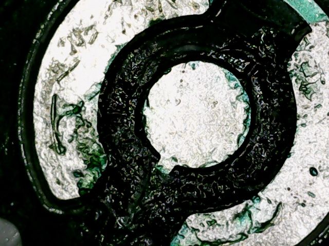

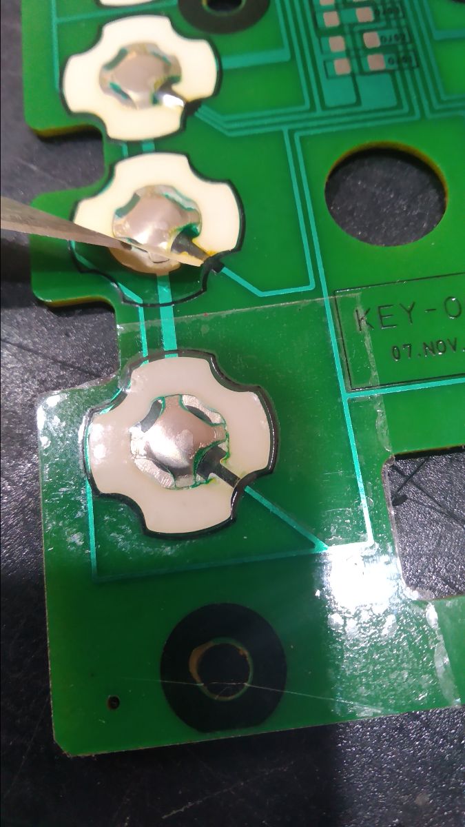

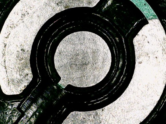

Allora, intanto grazie per il solito interessamento.
Dopo diversi tentativi per decifrare l'intreccio delle piste che si nascondevano parzialmente sotto i tasti, ho deciso di sollevare in parte quello non funzionante (anche per capire come era fatto sotto). Ho usato una cautela chirurgica per accertarmi che nell'operazione non si rompesse la pad adesiva (grazie Foto Utenteclaudiocedrone del consiglio). Ho scaldato un po' la zona per allentare un po' l'adesivo. Valutato che fortunatamente era bella morbida ed ancora in ottimo stato, e che sotto vi era un abbondante presenza di uno strato oleoso, ho deciso di staccarla del tutto e procedere alla pulizia con alcol isopropilico. Ho anche delicatamente grattato le superfici di contatto, sia sul PCB che sul tasto.
Qui c'è un prima ed un dopo della piazzola
Poi ho ripristinato il tasto usando uno largo pezzo di scotch. E questo è il risultato.
Purtroppo per provare il funzionamento ho dovuto sollevare un secondo tasto per avere una piazzola disponibile. Ho provato e premendo il tasto, trovo la continuità.
Per il momento non posso montarlo sul forno per il test finale, perché è a casa dei miei, ma appena gli riporto la scheda, la provo a montare e vediamo se esplode la cucina :-P

Bene, allora è probabile che ci sia un difetto nella ermeticità della "membrana" che nel tempo ha portato alla infiltrazione di sporcizia.
Spero che il forno ora riprenda a funzionare correttamente :-)

claudiocedrone ha scritto:Bene, allora è probabile che ci sia un difetto nella ermeticità della "membrana"
Se l'intento del progettista era di rendere la membrana ermetica, direi che non ci è riuscito benissimo, o magari non era questa l'intenzione altrimenti penso che la scheda sarebbe stata rivestita per intero con uno strato/pellicola isolante.
Se guardi bene l'ultima foto, si nota come il primo tasto in alto, ha la parte che passa sopra le 3 piste, leggermente sollevata. Sono un po' tutti così e non sono assolutamente ermetici. Almeno dopo tutti questi anni.
Spero che funzioni! :mrgreen:
Per ora grazie!!!

Giusto per completezza e per concludere il post, volevo solo aggiungere che oggi ho rimontato la scheda nel forno e......funziona alla perfezione.
Che poi alla fine deciso di pulire altri 4 tasti (quelli più utilizzati) e poi isolarli bene con un largo strato di scotch...già che avevo la scheda smontata.
