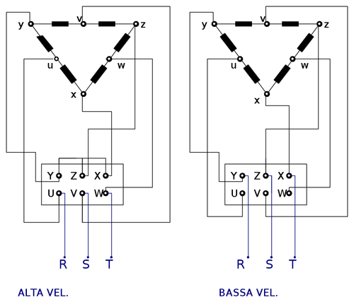

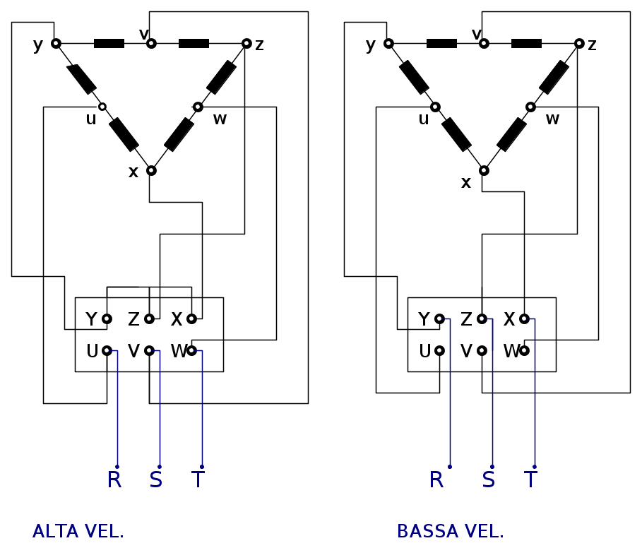

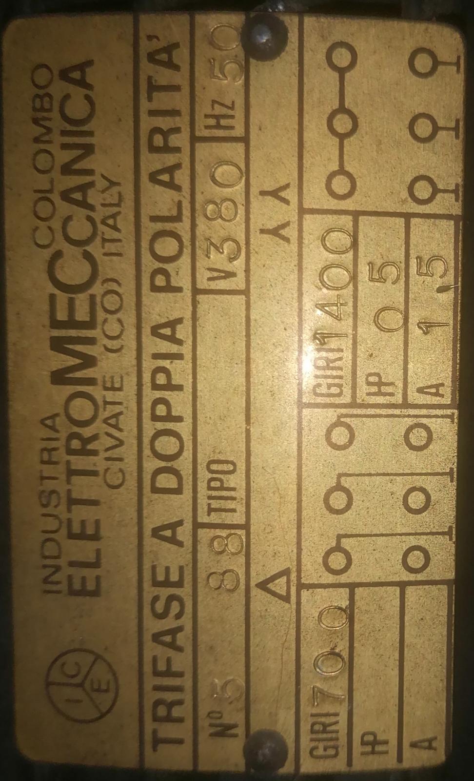

Ciao a tutti,
ho un Trapano a colonna professionale con motore trifase e doppia velocita. Ho provato a farlo funzionare con un inverter Mitsubishi da 0.75Kw ma purtroppo non ha coppia anche se l'inverter sembra adeguato alla taglia del motore. Adesso non mi resta che provare a farlo andare a condensatore. Volevo pero capire che potenza avra il motore con questo nuovo tipo di collegamento? Intendo di quanto scenderà il rendimento.
Dovrò mettere un condensatore oppure due?
Riporto la targa del motore ed il valore degli avvolgimenti.
resistenza tra x-y 75 Ohm y-z 75Ohm x-z 75 Ohm
resistenza tra y-v 47 Ohm y-u 47 Ohm
resistenza tra z-v 47 Ohm z-w 47 Ohm
resistenza tra x-u 47 Ohm x-w 47 Ohm

Quel tipo di motore è pensato per lavorare a 380 V, nonostante la variazione del collegamento D-Y tra le due velocità la potenza resa all'albero è simile.
Se con l'inverter non ha coppia, con un condensatore non potrà in alcun modo andare meglio.
L'unica alternativa è farlo riavvolgere a 220 V o trovarne uno analogo con tensione opportuna.
Oppure più semplicemente fornire una 400 V trifase da rete o con altri stratagemmi.
Vedi motore dahlander http://www.barrascarpetta.org/m_02/214_reve.htm

Non ti seguo...La potenza del motore è stampata sulla targhetta, ed è anche piuttosto piccola 0.5 hp

si hai ragione ce scritto proprio 0.5hp però mi ero confuso perché su questo sito mi dava un valore superiorehttps://www.jcalc.net/three-ph ... calculator
Ad ogni modo mi chiedevo se andava bene lo stesso condensatore sia per la alta che la bassa velocita.
