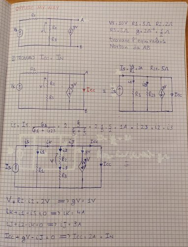

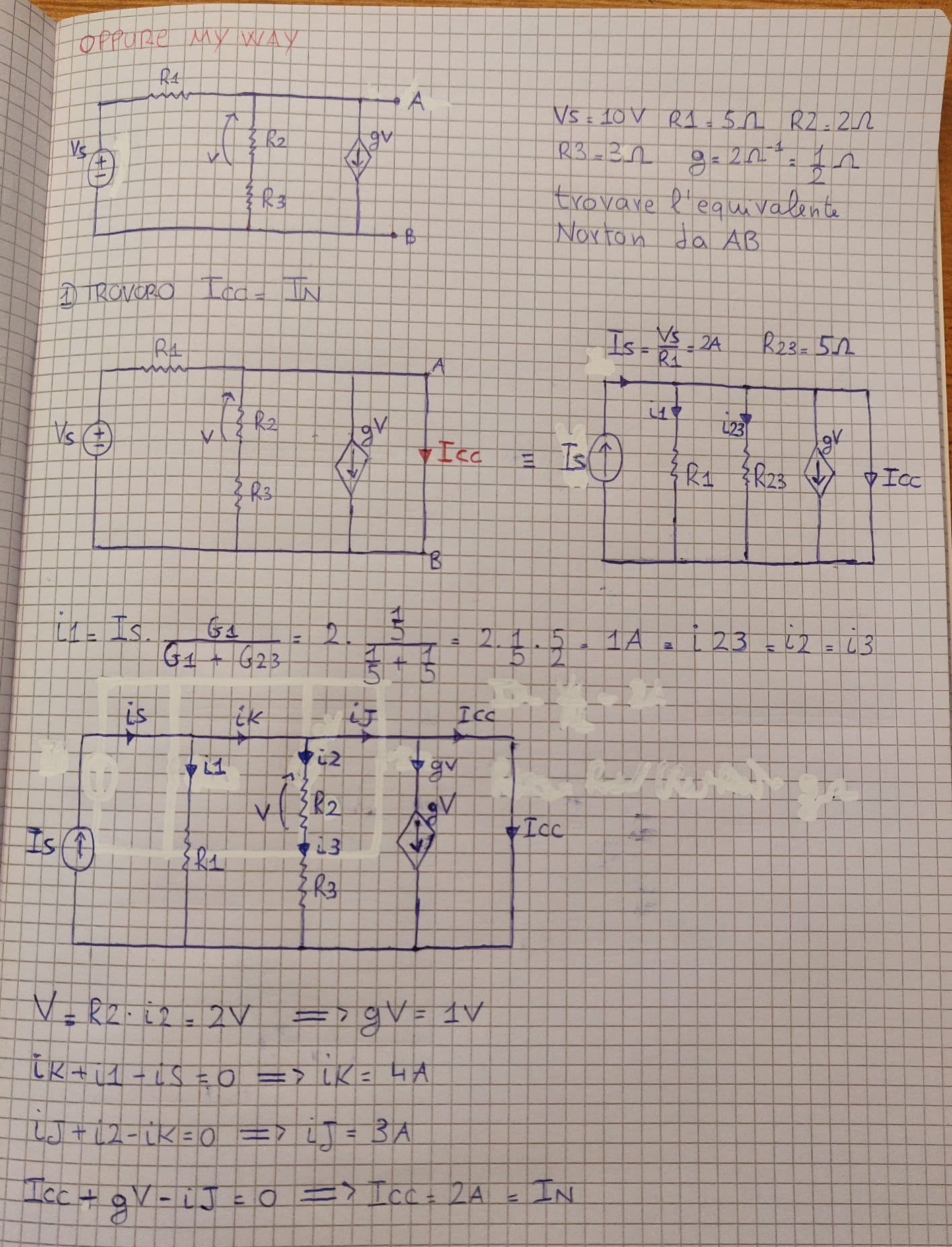

Salve ho appena iniziato un corso di elettrotecnica. Ho questo questo circuito da cui devo ricavare l equivalente Norton visto da AB ma ho dei problemi a trovare la corrente corto circuito, ovvero io e il mio professore siamo arrivati allo stesso risultato di 2 Ampere ma nel mentre abbiamo fatto delle supposizioni parecchio diverse, nello specifico lui sfrutta il fatto che le resistenze R2 ed R3 sono in parallelo con un corto circuito per cui la corrente che passa in esse è nulla, il che rende nullo anche il generatore dipendente. Nella mia risoluzione invece trasformo il generatore di tensione a sinistra in uno di corrente poi uso il partitore per trovare le varie correnti (che quindi non mi risultano nulle) e alla fine arrivo allo stesso risultato, però appunto volevo capire dove fosse il mio errore, allego file con i due metodi, mi scuso se non è molto comprensibile spero di aver reso l idea del problema, grazie mille se saprete aiutarmi. Nella prima immagine dovrebbe esserci la mia risoluzione e nella seconda quella del prof.

La formula I1 = Is x G1/(G1+G23) è valida solo quando G1 e G23 sono staccate da gV e Icc. Nel circuito sono connesse.
Potresti tenerne conto correggendola in:
I1 = Is x G1/(G1+G23+Gcortocircuito) = zero
In cui la conduttanza del cortocircuito è infinita (non sarebbe un cortocircuito ) :-) .
Anche I2 viene zero.

Non mi convince g=2{\Omega}^-1=\frac{1}{2} \Omega
Credom si debba intendere g=2 S

Messaggioda Foto UtenteMarcoD » 25 mar 2022, 8:00
Ho riguardato l'esercizio.
Si è calcolato la corrente di cortocircuito, ma l'esercizio non non è finito, occorre trovare la resistenza equivalente ai morsetti AB.
Nel calcolo occorre tenere conto dell'influenza del generatore pilotato di corrente.
Come si procede?

spegni il generatore di tensione
e mettine uno di corrente da 1A tra A e B
La tensione risultante fra A e B è
numericamente uguale alla resistenza di Norton.

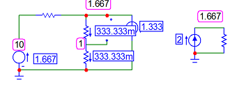

[10] Re: Equivalente Norton
Messaggioda Foto Utenteg.schgor » 25 mar 2022, 15:58
Forum220324 - Copia.png (8.16 KiB) Osservato 5993 volte
