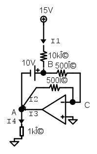

Messaggioda Foto UtenteRoswell1947 » 25 mar 2022, 9:29
Nel secondo si avrà Vc=0,Va=-5 ,Vb=5 con I=5/R.Nel terzo Va=0,Vb=10V,Vc=3 mentre I=7/R....corretto?

Messaggioda Foto UtenteMarcoD » 25 mar 2022, 9:51
Del secondo, sulla corrente ho dubbi, ma non intervengo.
Del terzo, per me sarebbe VC=3, VA= -2, VB= 7 8, I= 10/(500+500) , sarà giusto ? :-)

Messaggioda Foto UtenteRoswell1947 » 25 mar 2022, 10:14
correggo...Nel secondo a me viene Vc=0,Va=-5,Vb=5 la corrente nei due resistori R=500 sarà I=5/R mentre in quella da 1k sarà Va/1k=-5/1k e in quella da 10k sarà (15-10+5)/10k .Nel terzo Vc=3,Va=-2,Vb=8 con la corrente che scorre nei due resistori da 500 pari a I=5/R con R=500...giusto?

Messaggioda Foto UtenteRoswell1947 » 27 mar 2022, 8:49
Le soluzioni sono corrette?

Messaggioda Foto UtenteMarcoD » 27 mar 2022, 9:39
Prima di poter dire se corretto o no, calcola il valore delle correnti I1,I2,I3,I4,
aggiungi anche I5 la corrente attraverso la batteria 10 V.
e magari riporta nuovamente i valori di VA,VB, VC rispetto a massa. O_/

Messaggioda Foto UtenteRoswell1947 » 27 mar 2022, 10:05
Va=-5V,Vb=5V,Vc=0 ,I2=5/R con R=500 Ohm,I4=Va/1k ,I1=10/10k,I5=I1-I2 ti torna?

Messaggioda Foto UtenteMarcoD » 27 mar 2022, 10:27
I1=10/10k è sbagliato. (errato :oops: , eliminato)
Lo ho affrontato con più fatica di quanto avrei inizialmente supposto. :-) ):
L'amplificatore è ideale con guadagno infinito e impedenza ingresso infinita.
Occorre stare attenti ai segni, negativo quando la corrente ha direzione opposta alle frecce.
I2 = (0-(-5))/500 = 10 mA anche più semplicemente I2 = 10/(500+500)=10 mA
I4 = -5/1000 = -5 mA
I1 = (15-5)/10k = 1 mA
I5 = I1 - I2 = 1-10 = -9 mA
Se I4 = I5+I2+I3 allora
I3 = I4-I5-I2 = -5 - (-9) -10 = -6 mA quindi l'operazionale assorbe corrente perché la sua tensione di uscita Va è negativa
Potrebbe essere corretto, ma attendo verifiche

Messaggioda Foto UtenteRoswell1947 » 27 mar 2022, 10:56
Scusa ma io ho scritto I1=10/10k = 1mA dove k=1000 perché avrei sbagliato?

Messaggioda Foto UtenteMarcoD » 27 mar 2022, 11:05
Scusa ma io ho scritto I1=10/10k = 1mA dove k=1000 perché avrei sbagliato? E' vero, ho sbagliato io :oops:
