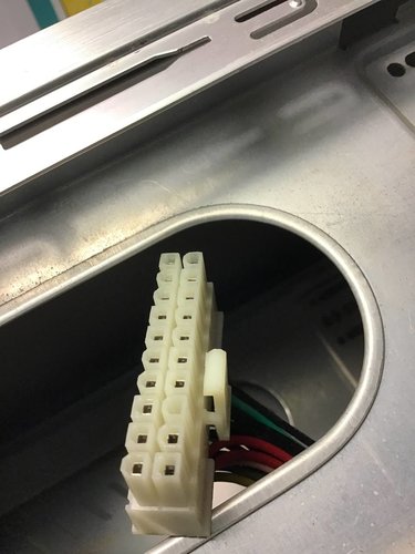

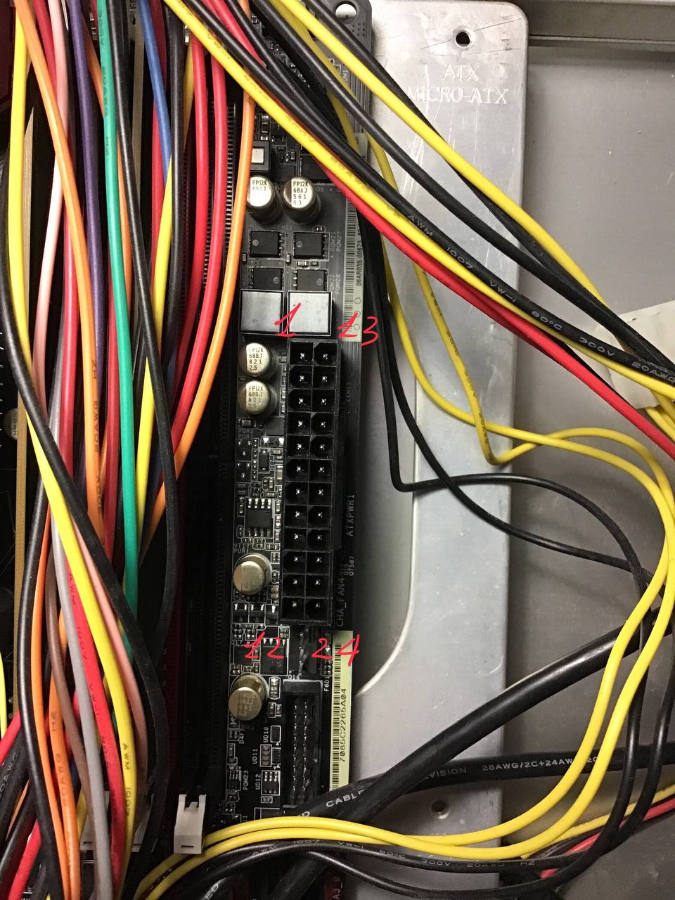

Salve a tutti,
è da un bel po' che non mi cimentavo con l'assemblaggio di un PC fisso, qualche giorno fa ho preso su internet una scheda madre "recente" (2017) semiassemblata (già installati cpu, dissipatore e ram) volendola mettere nel case che attualmente contiene il mio amato Athlon XP che ormai risente dei suoi 20 anni di attività :D :D :D
sapevo che i connettori ATX2 (24 pin) dovrebbero essere retrocompatibili con gli ATX1 (20 pin) (e se non si spinge troppo il PC la potenza erogata basta anche senza quei 4 pin addizionali), tuttavia ho provato ad inserire il connettore che esce dal mio alimentatore ATX a 20 pin nel socket della scheda madre ATX2 a 24 pin ma questo non entra nel modo in cui vorrebbe il manuale! questo infatti dice che, se si dispone di un connettore a 20 pin, bisogna inserirlo allineato ai pin 1-13 lasciando liberi quelli in basso (11,12-23-24) però a me il connettore entra solo inserendolo "in basso", cioè facendolo entrare nel socket lasciando liberi i pin 1,2-13,14... non ho provato ad alimentare il tutto per evitare di friggere la nuova mobo prima del primo utilizzo, però vorrei capire perché il connettore non entra secondo le indicazioni del manuale, visto che dovrebbe essere retrocompatibile, prima di arrendermi e comprarne uno nuovo...
vi aggiungo alcune foto che spero siano esemplificative del problema

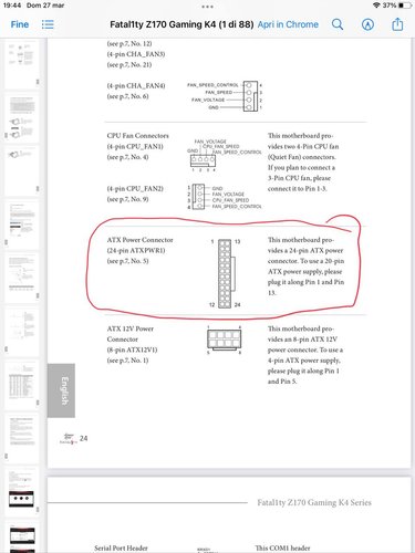

Messaggioda Foto Utentecaesar753 » 27 mar 2022, 19:48
anche uno screenshot della pagina del manuale della scheda madre

Messaggioda Foto Utentespeedyant » 28 mar 2022, 11:17
Credo sia "sbagliato" il manuale! Comunque conviene acquistare un alimentatore nuovo!

Messaggioda Foto Utentespeedyant » 28 mar 2022, 20:46
Io ho alimentatori ATX2 che hanno il connettore "diviso" per essere compatibili ATX1 ed infatti sulle mb "moderne" mancherebbero appunto quei pin...
