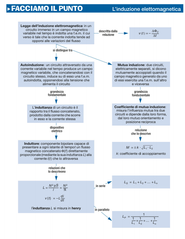

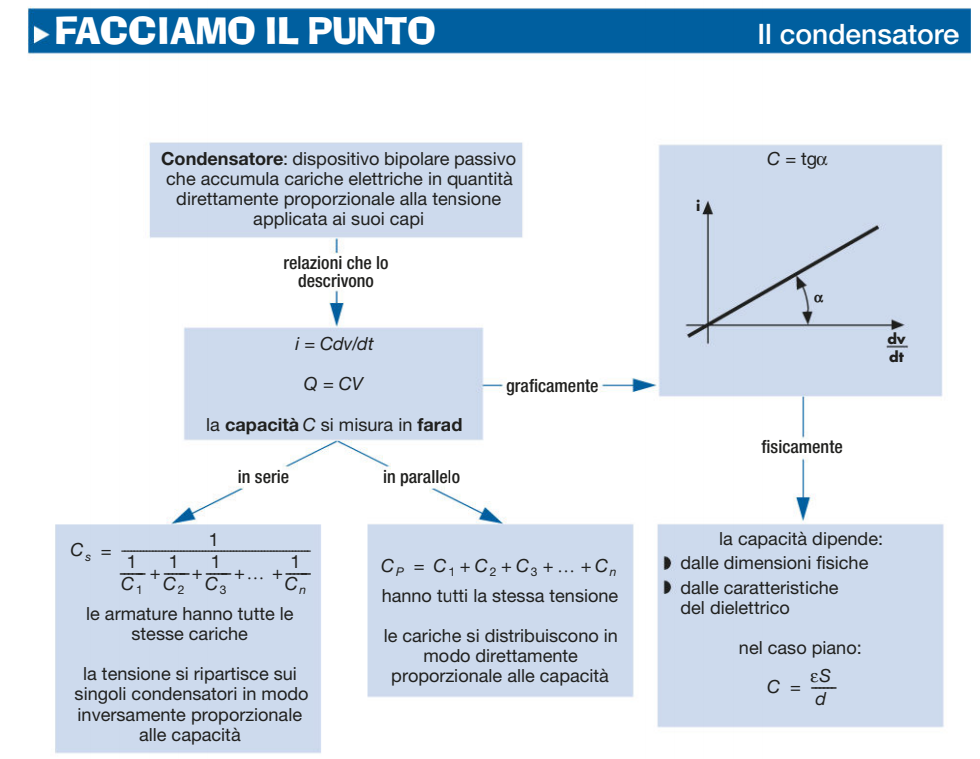

Come si capisce da questa discussione il problema non è la svista in sé (che al limite si può anche notare ma che, inserita in un contesto nel quale tutto è chiaro si può tranquillamente ignorare) ma il fatto che la svista si pone lungo un percorso lungo il quale si mostra un attaccamento morboso al segno meno, attaccamento che resiste anche quando già per il condensatore si è usata una convenzione con la quale ci si è sbarazzati del segno meno (che pure potrebbe provenire dall'equazione di conservazione della carica)
In pratica, come già accennavo, tutto si concretizza in fase di riepilogo, in questa differenza:
Per il condensatore non si hanno problemi a presentare la caratteristica senza segno meno e col relativo grafico:
Per l'induttore invece c'è il segno meno e si evita di riportare il grafico (guarda caso)
Tutto ciò dopo che lo stesso libro aveva detto:
Ora non so di preciso cosa comporta dire una cosa del genere. Tuttavia quel che comporta (tu autore del libro) dovresti usarlo in maniera coerente sia per il condensatore che per l'induttore.
Invece per l'induttore sembra non valere quello che vale per il condensatore, e sempre a causa, secondo me, di questo attaccamento morboso al segno meno della legge di Lenz, come se cioè quel segno avesse in maniera intrinseca un significato arcano.
Ma come già dicevo, siccome è evidente che in elettrotecnica la caratteristica dell'induttore è espressa solitamente senza segno meno facendo riferimento anche implicito alla convenzione dell'utilizzatore, è ovvio che prima o poi questo attaccamento morboso deve cessare. Come? Quando?
Secondo me in maniera del tutto onesta, trasparente, franca, si dovrebbe esporre la problematica ed eventualmente si dovrebbe spiegare la maniera con la quale si intende superarla, in modo tale che anche gli studenti possano vivere la fase di svezzamento senza traumi.
In ogni caso far sparire il segno meno così di nascosto, durante l'estate, in agosto quando tutti sono in vacanza, mi sembra veramente scorretto.
