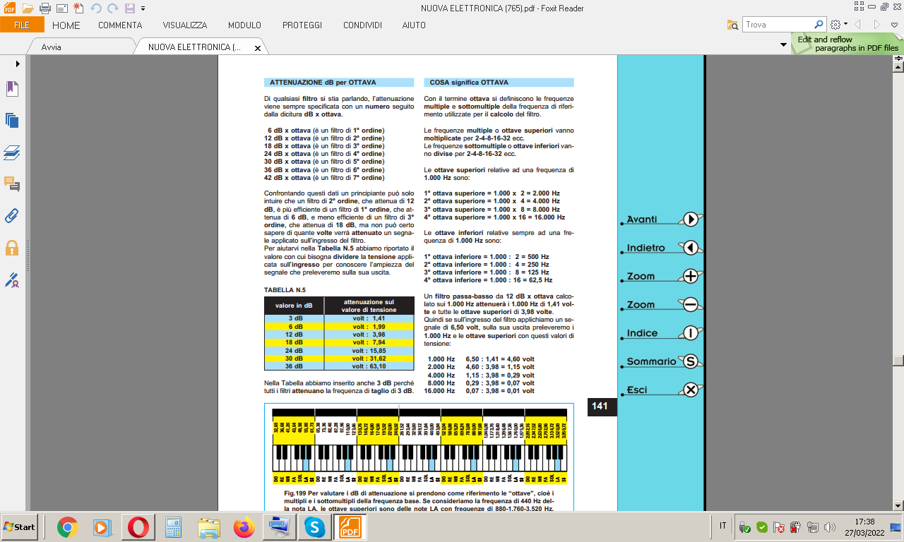

salve. leggendo questa pagina sui decibel per ottava come introduzione per i filtri passa alto e passa basso, come vedete nella pagina, non ci ho capito tanto bene la cosa. chiedo se sapete indicarmi un link dove viene spiegato meglio o piu' chiaramente facile
saluti
qualche documento piu' chiaro?

Provo a spiegarlo con altre parole:
Decibel = rapporto tra potenza (o tensione) tra il segnale in ingresso e il segnale un uscita dal filtro; se ci intressa la tensione, la formula per calcolare il rapporto tra le due tensioni espresso in dB è
A=20*Log(Vo/Vi)
se invece parliamo di potenze, la formula è
A=10*Log(Po/Pi)
Ottava = unità di misura dell'intervallo tra due frequenze, per l'esattezza pari al doppio di una frequenza rispetto all'altra: tra 100 Hz e 200 Hz c'è un intervallo pari a 1 ottava , come quello che c'è tra 8 kHz e 16 kHz.
Tra 100Hz e 400 Hz ci sono 2 ottave , tra 100 e 800 ci sono 3 ottave (ogni volta che la frequenza raddoppia c'è un'ottava)
Tra 1 kHz e 1,414 kHz c'è mezza ottava (radice di due).
Un filtro, dalla frequenza di taglio in poi, comincia ad attenuare il segnale
Questa attenuazione è tanto maggiore man mano che ci allontaniamo dalla frequenza di taglio: se ho un filtro passa-basso da 12 dB per ottava con frequenza di taglio di 100 Hz , i 400Hz saranno attenuati di (2ottave * 12dB/ottava) = 24dB ; misurando i livelli di entrata e di uscita e applicando la formula di cui sopra , divresti ottenere -24dB;
mentre gli 800 Hz saranno attenuati di 36dB (3 ottave con pendenza di 12db/ottava).
I 20 Hz invece non saranno attenuati quasi per niente, perché sotto alla frequenza di taglio del filtro, cioè all'interno della banda passante.
Un filtro di ordine elevato, ad esempio 36dB/ottava , avrà un taglio più repentino, già a 200 Hz, il segnale sarà ridotto a -72dB , i 400Hz a -108dB
Non ho spiegato per bene i decibel per mancanza di tempo (è ora di andare al lavoro) se ti interessa chiedi pure

si grazie. non ho niente da chiedere per ora. sono argomenti che letti sono un po difficili da assimilare. un conto sono spiegati a voce, un altro è leggerli su un encicolpedia. comunque grazie per la spiegazione. presto o tardi mi entreranno i concetti. vedo che alla fine con un po di tempo, riesco a capire quasi tutto

mi basta gia' la spiegazione dell utente sotto. siccome li sto leggendo da l enciclpledia elttronica da zero, non è facile comprendere l argomento- se ho qualcosa da chiedere, ve lo scrivo. grazie
