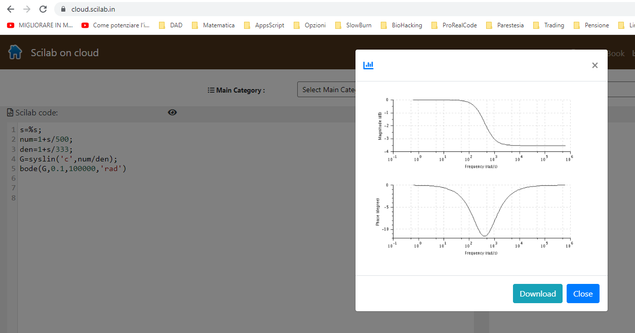

Foto Utentenovizio, il pacchetto Bode, in Scilab, è preinstallato?

Ciao Edmond,
si, dopo l'installazione te lo trovi già disponibile senza la necessità di upgrade (vari).
Peraltro, se ti può essere utile, hanno reso disponibile una versione sul cloud che non ti obbliga ad alcuna installazione.
L'ho anche provata e, per quel poco che ho visto, direi che va bene. Soprattutto per una ...
... sveltina (perdona la licenza)!
Ho provato anche Bode e lo fa.
Questo è il link:
https://cloud.scilab.in/
L'immagine è l'esecuzione, appunto su cloud, della richiesta dei due grafici di Bode per la fdt indicata nell'immagine stessa (è la fdt di una rete correttrice).
Non so, se hai necessità di altre informazioni - e sempre che siano in mio possesso - sono qui.

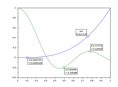

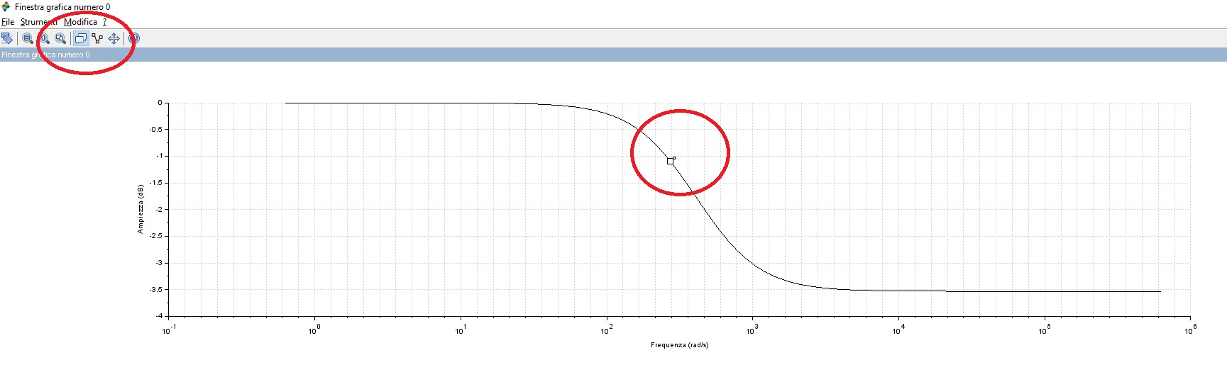

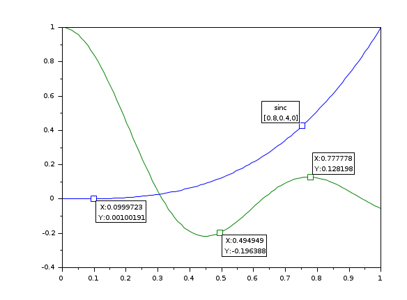

Proprio ai fini di un'ispezione più accurata, Scilab rende disponibili i "datatip": molto comodi per vedere i valori delle coordinate relativamente ad un determinato punto della curva (come nell'esempio di questa immagine).
Ma, nel mio caso, non riesco ad attivarli. O, meglio, li attivo (vedi ovale rosso a sinistra) ma all'interno del rettangolino (ovale rosso a destra) non appaiono i valori delle coordinate.

Hai provato a inserire datatipToggle() dopo il plot?
Si, ho provato, ma il sistema mi risponde in questo modo:
Attenzione: datatipToggle is obsolete and will be removed from Scilab 6.1

datatipManagerMode()
