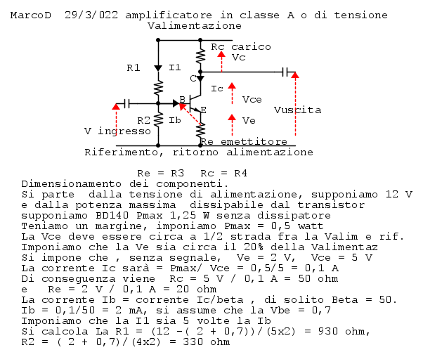

Avrei bisogno di qualche dritta per realizzare questo mio piccolo progetto.

Seguendo la guida sul libro "Imparare l'elettronica partendo da 0" ho calcolato i valori delle 4 resistenze del circuito, poi però mi sono accorto che il mio transistor è di tipo PNP #-o
Anche le mi simulazioni con Ltspice danno risultati alquanto insensati.
Spero qualcuno possa spiegarmi il procedimento da usare per calcolare i valori del circuito partendo dai dati che ho a disposizione, ovvero transistor, alimentazione e diffusore.
Ovviamente non mi interessa sentire la musica è solo un circuito per mettere in pratica un po' di teoria fare qualche saldature (e bruciarmi le dita) e soprattutto capire meglio come funziona un amplificatore.
Lo schema che ho seguito è il seguente:https://images.app.goo.gl/VbC2eWTjPHfyKJWm7
(FidocadJ mi da un errore)
Qui il datasheet del transistor
https://pdf1.alldatasheet.com/datasheet-pdf/view/555489/WINNERJOIN/BD140.html
I valori che ho calcolato io sono (in riferimento all'immagine linkata):
R1=3 Ohm
R2=2Ohm
R3=1,5Ohm
R4=0,16Ohm
Avrebbero almeno senso per un NPN?

I componenti sono validi sia per PNP, sia per NPN
I PNP (ora meno diffusi) sono alimentati con il negativo verso il collettore
i NPN hanno il positivo sul colllettore.
R1=3 Ohm
R2=2Ohm
R3=1,5Ohm
R4=0,16Ohm
forse intendevi kiloohm ? ossia 1000 volte più grandi ?
Oltre al saldatore, hai un multimetro ?
E un oscilloscopio ?
perché non riporti lo schema in Fidocad ?
Prima di un amplificatore audio, proverei un circuito con un transistor BD140 che pilota una lampadina (o un LED) o un relè.
Prima ancora, se hai una lampadina a filamento da 12 V 1W come quelle antiche dell'albero di Natale prova a misurare resistenza e corrente assorbita a varie tensioni e a ragionarci sopra (Se ne hai due, prova a metterle in serie).

Messaggioda Foto UtenteMarcoD » 29 mar 2022, 14:34
Condivido SediciAmpere.
Ho preparato un criterio di dimensionamento componenti:
Se si pensa, come carico Rc, di usare un auricolare da 33 ohm, allora è bene rifare i calcoli supponendo una tensione di alimentazione di soli 3 o 6 V, e una potenza di soli 0,2 W.
Osservazioni, suggerimenti?
