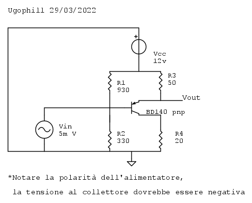

I valori che ho calcolato io sono (in riferimento all'immagine linkata):
R1=3 Ohm
R2=2 Ohm
R3=1,5 Ohm
R4=0,16 Ohm
Avrebbero almeno senso per un NPN?
Per passare da PNP a NPN basta invertire la polarità dell'alimentazione (e la freccia nel simbolo del transistor
L'unità di misura si scrive ohm (con la o minuscola), mentre lo scienziato che ha dato il nome si chiama Ohm.
Hai molta fiducia nelle formule che hai adoperato. Secondo me, o le formule sono errate, o le hai utilizzate male (Oppure hai adoperato una tensione di alimentazione molto bassa).Lo so che i valori sono molto strani ma con le formule che ho, ottengo questi valori.
Prova a esporre i calcoli effettuati.
Non ho compreso il significato della frase.Probabilmente essendo abbastanza approssimative vanno bene per un valore di resistenza di carico ben più elevata.

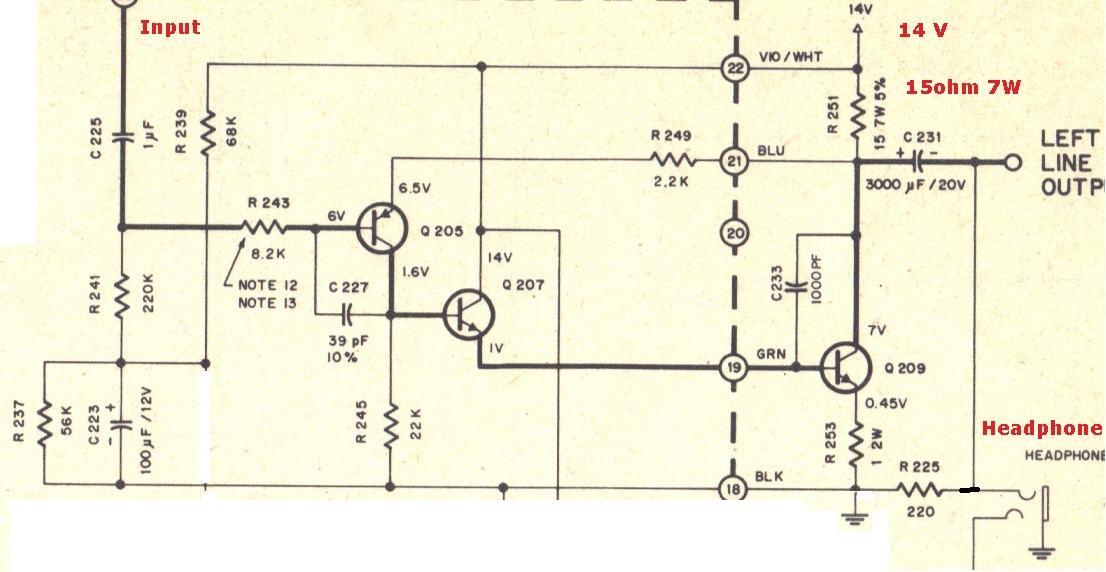

Mentre cercavo uno schema primi anni '70 (McIntosh ampli per cuffia) che ha "qualche analogia" con quello che vorresti progettare te ho trovato... (vedi sotto)
Lo schema McIntosh e' qui sotto ed e' un classe A single ended con transistor di Potenza in uscita e con una grossa resistenza (15 ohm 7 W) sul collettore (come il tuo). Come vedi pero' necessita di altri due transistor in ingresso.
Uno schema simile ma piu' "moderno" (con componenti "aggiornati") e' a questo link dove trovi molte info di tipo tecnologico/realizzativo.

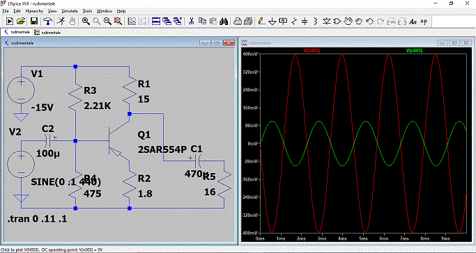

MarcoD ha scritto:Se si pensa, come carico Rc, di usare un auricolare da 33 ohm, allora è bene rifare i calcoli supponendo una tensione di alimentazione di soli 3 o 6 V, e una potenza di soli 0,2 W.
Osservazioni, suggerimenti?
Ho rifatto i calcoli per il carico dell'auricolare, aggiustato i valori al simulatore usando un transistor con caratteristiche simili e ho "spremuto" un po' di più il transistor: con un piccolo dissipatore da 20-25 K/W, possiamo scegliere una corrente di collettore di 500mA, in modo da poter pilotare una coppia di auricolari da 32 Ohm in parallelo.
Come si vede dalla simulazione, il guadagno in tensione è di 12dB e la distorsione è bassissima, comincia a diventare rilevante con un segnale in ingresso di 1Vpp.
L'impedenza d'ingresso purtroppo è bassa, intorno ai 100 ohm, ma non dovrebbe essere un problema per l'uscita di un cellulare, progettata per pilotare direttamente le cuffie.
