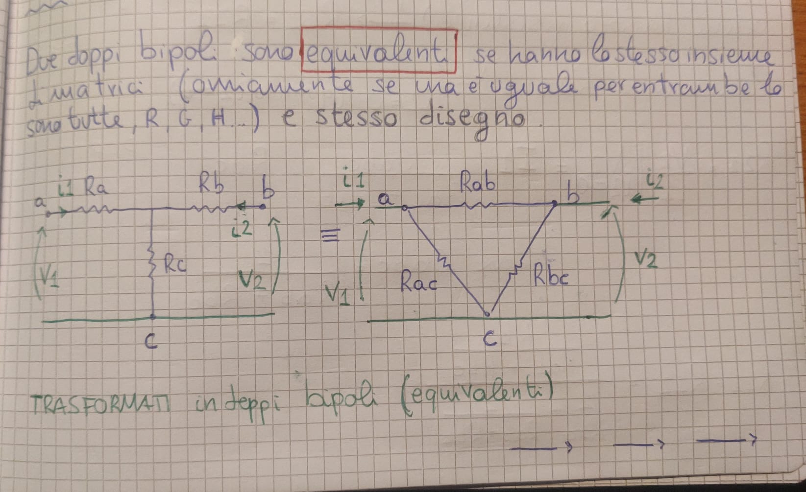

Salve a tutti durante la lezione di oggi il mio professore ci ha portato la dimostrazione dell' equivalenza della transizione stella / triangolo dei tripoli. Per farlo ha modificato i circuiti in modo da vedere i componenti come doppi bipoli ed utilizzare il metodo delle prove semplici per ricavarne le matrice R, ho omesso la parte in cui si dimostra che ogni elemento della matrice corrisponde a quello dell' altra nella medesima posizione. Quello che non capisco in realtà dovrebbe essere una banalità ovvero perché nell' ultimissimo passaggio per trovare R21 un volta che troviamo al denominatore Gac + Gab diventa poi 1/Rac + 1/(Rab + Rbc). Non dovrebbe esserci 1/Rac + 1/Rab al denominatore di R21 ?
Mi scuso se ho caricato le foto e non ho trascritto in Latex o altro, penso si veda abbastanza bene comunque scrivo abbastanza chiaramente. Grazie mille se qualcuno saprà aiutarmi.

BTW Visto che si tratta di tripoli, non capisco quella particolarizzazione a doppio bipolo del tuo professore; ci spiegheresti quali sono le conclusioni di quella dimostrazione?
[3] Re: Dimostrazione equivalenza stella triangolo
Messaggioda Foto UtenteAnak1n » 31 mar 2022, 13:27
Le conclusioni sono che uguagliando gli elementi nelle medesime posizioni delle due matrici trovi le formule di transizione da stella a triangolo e viceversa, a meno di semplificazioni.
