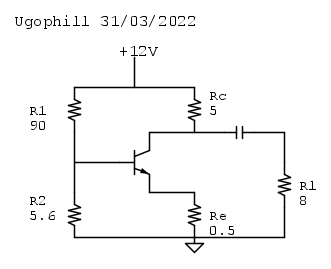

Ciao a tutti ragazzi, grazie ancora per le molte risposte.
Sono riuscito a capire qualcosa grazie a questo bellissimo articolo di Elemania http://www.elemania.altervista.org/transistor/BJT/bjt13.html.
Cercando di scimmiottare quanto scritto ho fatto i miei calcoli.
Questo è il circuito:
Partiamo dal fatto che non conosco i valori del segnale di ingresso e quindi sparo un guadagno random, diciamo 10.
In più mi sono accorto che sullo speaker c'è scritta anche la potenza, scritta ormai quasi completamente sbiadita. 2W/8ohm.
I conti che ho effettuato sono:
Ha senso quello che ho scritto? Lo so che i valori non sono molto "normali" però seguendo questi calcoli il risultato che ottengo è questo.
Adesso provo a fare delle simulazioni ipotizzando una tensione di ingresso 0.6V di picco e posto i risultati.
Il condensatore lo dimensionerò per via sperimentale con il simulatore
Un cordiale saluti a tutti gli utenti,
Ugophill
G=10 (ipotesi precedente)(ho controllato da più fonti, per questa configurazione dovrebbe valere questa formula)
Ipotizzo di alimentare lo speaker con 0.5W:
Questa tensione però non sfrutta il range di alimentazione del mio alimentatore (12V), cerco allora di estendere la tensione abbassando la corrente, ipotizzo un 80% dei 12V, per non rischiare di tosare il segnale di uscita, quindi 10V circa, 6V di polarizzazione e 4V di escursione segnale che cadranno sullo speaker:
Punto chiave dell'analisi è dimensionaremolto maggiore della corrente che scorre nel carico.
Considerando "molto maggiore" == "un ordine di grandezza in più", trovo:
Fisso il valore di tensione del collettore a 6V, metà dell'alimentazione, sulla resistenzacadono 6V:
Dalla relazione:
Non rimane che determinaree
del partitore di ingresso, sfrutto ancora la condizione di "molto maggiore" considerando
dieci volte più piccola della corrente che scorre in
e
vale:
dove beta è il guadagno di corrente del transistor, valore effimero che non so dove recuperare quindi ipotizzo di 100(valore generico consigliato).
Dunque:il valore sembra grossino per una
ma non ho l'esperienza per dirlo, quindi può anche andarmi bene
Siccome:
Ugophill
Fisso il valore di tensione del collettore a 6V, metà dell'alimentazione, sulla resistenza R_c cadono 6V:
I calcoli sono corretti, ma attento alle dissipazioni:
V = 6 V; I = 1,35 A; P = 6 x 1,35 = 8 watt nel resistore e all'incirca nel transistor
Se l'alimentatore è da 1,5 A sei al pelo.
Simula con generatore da 1000 Hz, per il condensatore, prova 1000 uF
Quanto alla realtà, prevedo calore, scottature, fumo e componenti danneggiati...

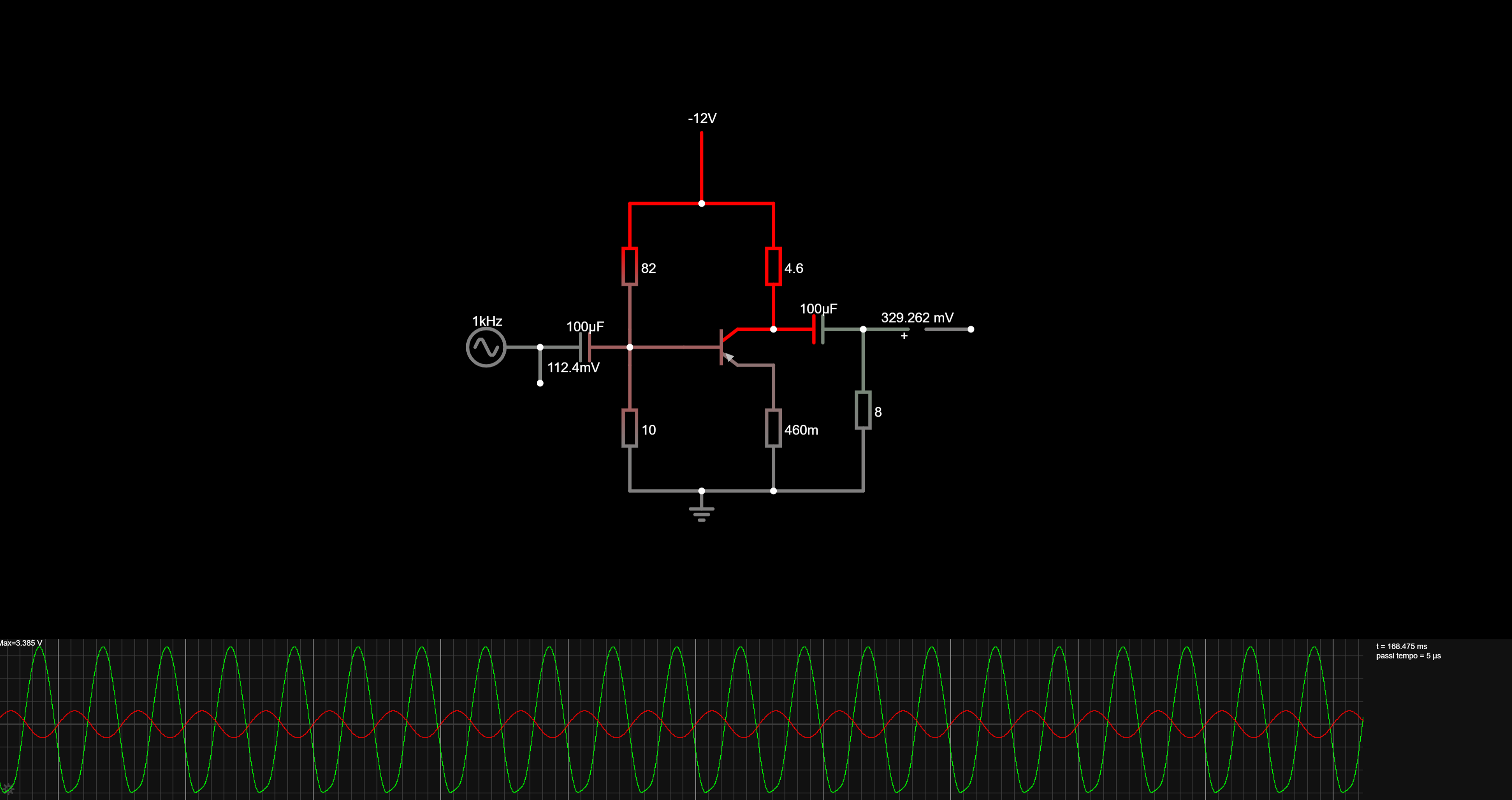

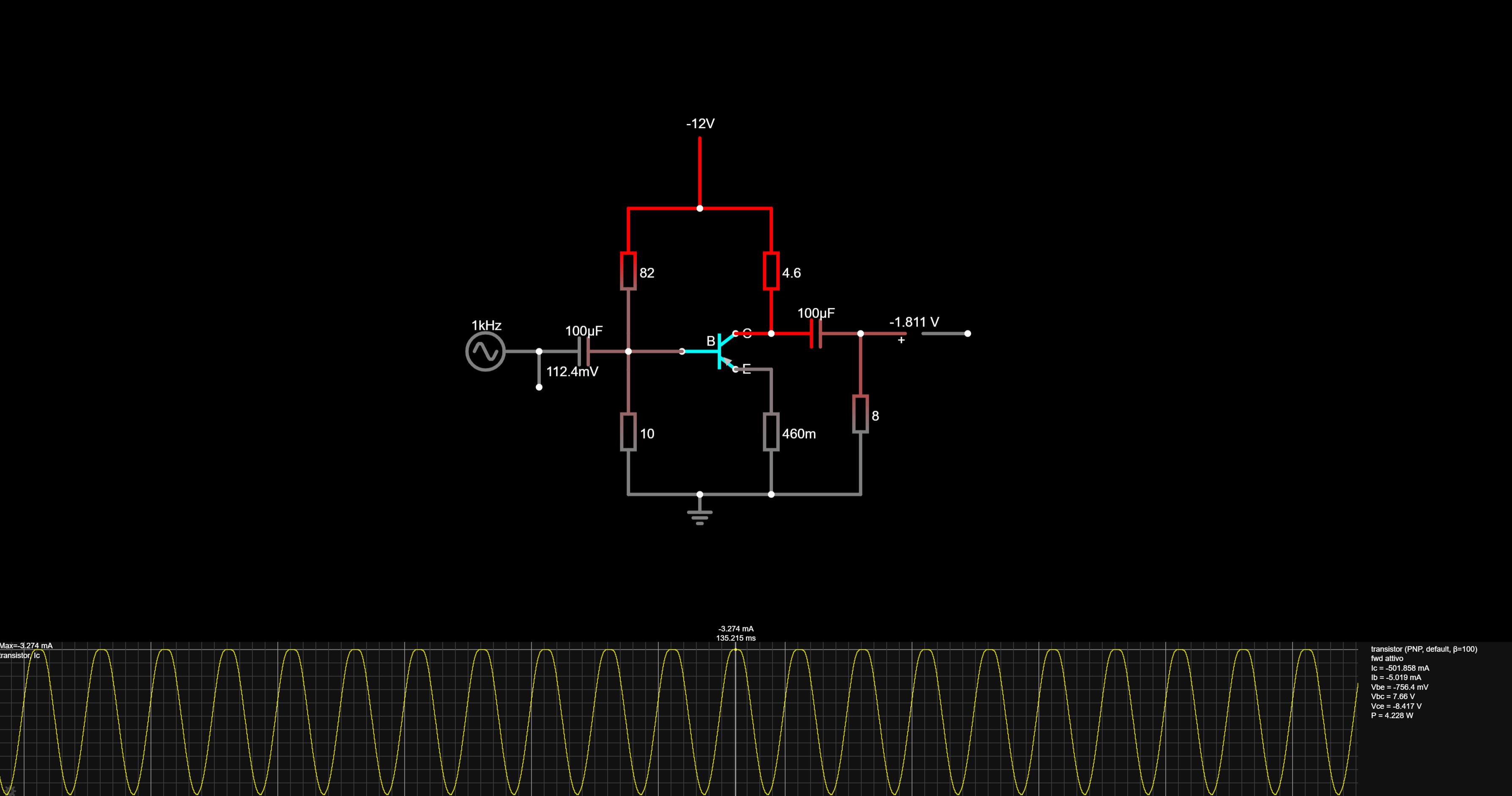

Buongiorno vi posto le immagini della simulazione effettuata con Falstad, sostituendo l'NPN con un PNP e invertendo la polarità dell'alimentazione.
Il circuito amplifica, e questo è un bene. Purtroppo la potenza sul transistor è troppo alta.
Comunque una prima pietra miliare è stata raggiunta.
Ringrazio tutti per i validissimi consigli e spunti che mi avete dato. Prossimamente cercherò di realizzare la versione fisica.
2 watt applicati all'altoparlante da 8 ohm,
corrispondono a 4 V eff ossia +/- 5,6 V max sinusoidali
e ovviamente anche a 0,5 A eff ossia +/- 0,7 A max sinusoidali
Propongo: di collegare direttamente l'altoparlante 8 ohm come Rc,
allora sarà percorso da una corrente continua a riposo di 0,35 A cui viene sovrapposta la corrente alternata di +/-0,35 A max, la massima potenza alternata sarà di 0,5 watt.
Propongo di alimentare il tutto con solo 5 o 6V
Re = 2,2 ohm 1 watt (o se volete due 4,7 ohm 1/2 watt in parallelo)
R2 = 82 ohm 1/2 watt
R1 costituita da un trimmer (potenziometro/reostato) da 250 ohm in serie a 100 ohm.
Si regola il trimmer in modo che la Vce sia uguale alla VRc o in modo che la distorsione in uscita sia minima, e speriamo in bene .

ugophill ha scritto:Purtroppo la potenza sul transistor è troppo alta.
Un amplificatore di potenza in classe A è per forza una stufa. Se invece decidessi di realizzare un totem-pole in classe B, aggiungendo un transistor NPN complementare, la musica cambierebbe (in tutti i sensi
