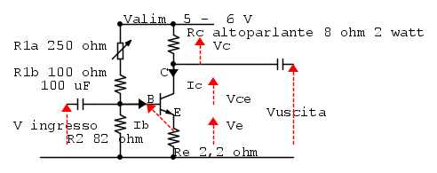

Buongiorno signori,
Il progetto dell'amplificatore meno efficiente del mondo continua...
Quando ho letto il commento di MarcoD sono rimasto meravigliato.
In maniera del tutto parallela sono giunto autonomamente alla conclusione di Foto UtenteMarcoD, ovvero utilizzare lo speaker come Rc.
Il ragionamento è nato dal fatto che nella configurazione con speaker in parallelo, la maggior parte della potenza è dissipata dal transistor. Infatti la corrente del transistor deve essere 10 volte maggiore di quella del carico, per evitare di alterare il punto di lavoro.
Purtroppo però non mi trovo con i valori dei componenti proposti da MarcoD.
Io sono partito dal vincolo che il mio amplificatore può sopportare al massimo 1,5W.
Dunque dovendo porre la Vc a 6V, cadono 6V sullo speaker, il che porta a una corrente di 0.75A.
Per rispettare il vincolo di potenza sono costretto ad avere una caduta massima Vce di 1.1V.
Proseguendo con ragionamenti analoghi a quelli del mio ultimo post, ottengo i seguenti valori dei componenti:
Il guadagno ne risente parecchio G=1,2, però almeno non dovrei bruciare istantaneamente il transistor, godendomi almeno 30 secondi di musica in bassissima qualità :D, prima di bruciarlo.
Sono contento di essere riuscito a capire qualcosa del funzionamento del circuito, però ci sono delle dinamiche che non mi sono chiare. Spero qualcuno possa rispondermi.
La configurazione iniziale, quella con lo speaker in parallelo, non è uno spreco di potenza? La corrente dello speaker è 10 volte più bassa di quella del transistor, per un carico da 2 A che transistor dovrei usare, uno enorme?
Ho iniziato a saldare i componenti, per fare 4 coppie di resistenze in parallelo e un connettore jack ci ho messo 3 ore. Fortunatamente senza scottature
Un cordiale saluto,
Ugophill

Ci sono vari dimensionamenti possibili. Quello che propongo, e di cui mi assumo la responsabilità morale di un funzionamento passabile è il seguente:

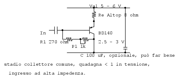

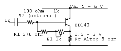

Ora che sei diventato esperto :D puoi fare una modfica al tuo circuito.
Prova a realizzare lo schema qui sotto che "risparmia" da 1 a 2 resistenze rispetto allo schema del post [34]
Regola P1 per una tensione sul collettore del transistor a circa meta' (2.5 - 3 V) di quella di alimentazione (5 - 6 V)
Prova ad ascoltare l'amplificatore prima senza e poi con la resistenza R2 (la funzione di R2 e' solo per il segnale, non per la polarizzazione in continua)
Il circuito e' disegnato con un transistor PNP ma ovviamente funziona anche con un NPN (basta "girare" il tutto).
P.S NON e' un April's Fool

Condivido quanto scritto da Elfo,
il suo schema, guadagna di più ma carica anche di più il generatore in ingresso.
Prova anche questo schema, guadagna poco (attenua) ma carica poco:

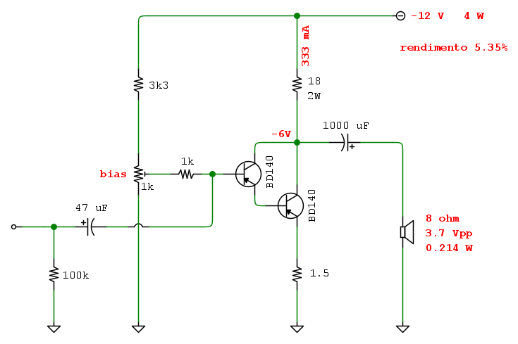

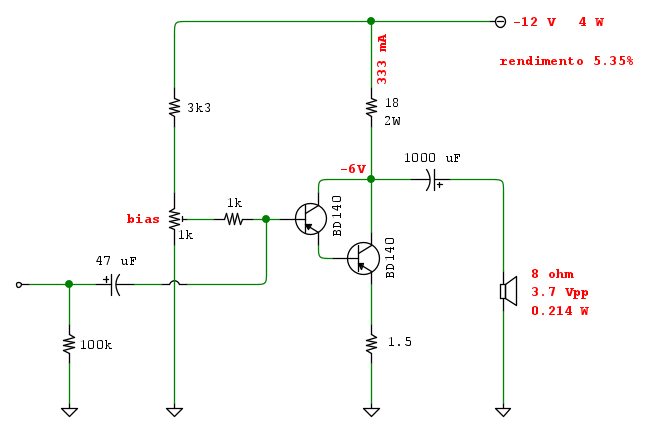

Anche se in ritardo, visto che l'argomento mi ha incuriosito (grazie elfo per lo schema del McIntosh) e ho fatto un po' di prove, rilancio con un molto più modesto 200 milliwatt, che per l'orecchio umano suonano come la metà di due watt. Indispensabile però togliersi di mezzo l'enorme corrente di base del transistor singolo, usando la configurazione darlington.
Rendimento a parte, il limite principale di questi amplificatori con sorgente di corrente resistiva è il ridotto range di tensione in uscita se si vuole mantenere il segnale indistorto senza salire con la corrente in modo esagerato. Nel caso di resistenza di collettore uguale al carico sull'uscita risulta essere pari al massimo a mezza Vcc, con la corrente di riposo pari al doppio della corrente di picco sul carico.
L'amplificatore McIntosh del post di elfo ha una Vcc di 14V, una RC di 15 ohm, e una una corrente di riposo di 466 mA, questo vuol dire che a una cuffia da 16 ohm può fornire al massimo 0.4W indistorti con 7.2 Vpicco picco.
