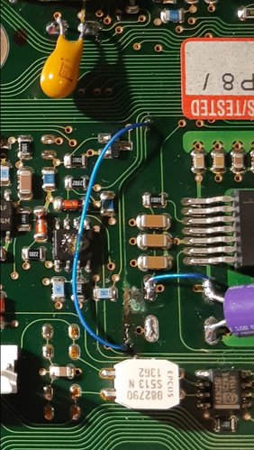

Dopo tante simulazioni stamattina prova del misuratore di ESR su guasto reale.
La scheda da verificare è quella del carica batterie Siemens da 2 kW che equipaggia la 600 elettra anno 1999 .
Da qualche giorno la carica a volte non parte.
Se togli e rimetti la spina parte.
A volte non completa la carica a volte si.
Insomma il classico guasto dove "tutti i santi aiutano".
Sulla scheda di comando (del cb) c'è ovviamente il regolatore 5V LDO della parte logica e solo 5 condensatori SMD elettrolitici.
Tutti gli altri sono ceramici o tantalio SMD .
Un gioco da ragazzi.
Misurando i condensatori associati al regolatore 5V (due da 47 uF in parallelo) lo strumento indica circa 3 Ohm di Esr e 2uF circa di capacità (invece di almeno 90uF). È evidente che ci sono in parallelo più condensatori ceramici.
Dopo diverse prove mi decido a smontarne il primo.
Una pista che transita appena sotto è stata corrosa dalla fuoriuscita dell' elettrolita .
Senza smontare il condensatore non si notava assolutamente nulla.
Quindi sono stato costretto a ponticellare la pista mancante come si vede in foto.

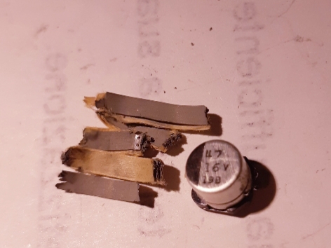

Il condensatore smontato e misurato è praticamente non classificabile con lo strumento autocostruito .
Con lo strumento polivalente da 9 euro la capacità misurata è di circa 200 nF con Esr >12kOhm (indicazione che viene generata oltre i 100 ohm) .
Aprendo l'interno (autopsia) la carta è risultata completamente asciutta a conferma della diagnosi .
Gli altri tre dei 10 uf 35V sono hanno esr intorno a 9 Ohm.
Ho sostituito anche loro con i tantalio perché non vorrei smontare di nuovo il PCB visto la quantità di viti e il tempo necessario allo smontaggio del tutto.

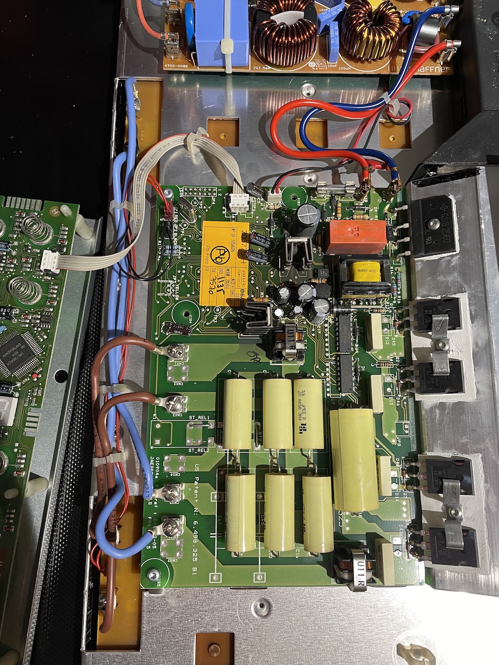

Sabato ho dovuto fare anch'io una riparazione al volo, si è trattato della piastra cottura ad induzione. Comodo avere la piastra che impazzisce quando si ha gente a cena
Sospettando condensatori elettrolitici che hanno sofferto il caldo, il mio circuitino è stato pure utilissimo. Come per il circuito di
Tra l'altro, nella seconda foto si vedono le pinzette che ho trovato su eBay e che permettono di provare facilmente con quattro contatti un componente senza usare quattro coccodrilli separati. Le ho provate un po' e mi sembrano molto comode! Nella misura in-circuit ho però usato un paio di puntali, sono meno precisi ma molto più comodi.
