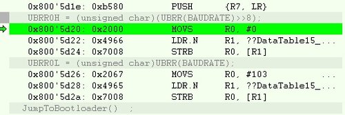

EcoTan ha scritto:Io non ho capito dove venga definito UBRR(BAUDRATE)
Adesso lo ho capito (non sapevo che #define potesse avere dei parametri, chiedo venia).
Tornando al quesito originale, nel caso prospettato ambedue le risposte sono possibili in linea di principio, pertanto mi fido di chi ha risposto.

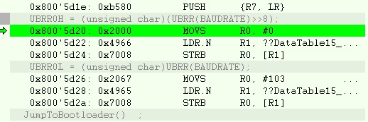

Messaggioda Foto Utenteluxinterior » 4 apr 2022, 17:26
Questo è l'assembler generat da compilatore IAR per un micro ARM
Il compilatore, nel caso di espressioni che coinvolgono solo costanti, valuta l'espressione e inserisce il risultato nel compilato

Messaggioda Foto Utentedaniele1996 » 5 apr 2022, 9:29
Il problema deriva dal fatto che siccome devo implementare la porta seriale e per una serie di motivi la devo disattivare e riattivare, siccome anche uno shift in casi particolari può gravare mi domandavo se fosse eseguita dal compilatore o dal processore :)

[16] Re: Chi esegue lo shift?
Messaggioda Foto Utenteharpefalcata » 5 apr 2022, 10:34
In questo specifico caso, lo shift, come anche qualunque altra operazione matematica, se ad esempio tu doovessi sommare l'indirizzo del base register, ad un offset, per raggiungere l'indiriizzo di uno specifico registro in memoria, è operazione svolta dal pre-compilatore ( o pre processore).
A questo "componente" sono affidate tutte le operazioni mnemoniche, come le somme, gli shift e gli indirizzamenti statici della memoria, lui sostituisce gli shift e le somme con i rispettivi risultatii e passa tutto al compilatore. Il compilatore, specifico di ogni linguaggio convertirà poi queste istruzioni in assembly ed infino l'assembler convertirà l'assembler cosi generato in un file binario, che poi verrà caricato nella flash del controller.
