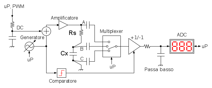

L'altra sera stavo lavorando all'articolo che stiamo scrivendo con
stefanopc. Mi è venuto un dubbio guardando uno schema semplificato del mio circuito che abbiamo disegnato:
Mi sembra evidente guardando il disegno che la resistenza di contatto si ritrova in serie a Rs, introducendo un possibile errore di misura (0,1 ohm introducono 1%). Una delle misure che ho fatto per verificare il circuito è su una resistenza di potenza che ho misurato al banco in DC a 327,8 mΩ (due tester digitali ed una corrente di circa 1A) e che il mio circuito valuta a 335 mΩ. L'errore è quindi del 2,2% ed è superiore quindi alla tolleranza della resistenza da 10 Ω che ho adottato nel prototipo. Era da un po' che ero perplesso perché i conti non tornavano
Un errore di qualche percento mi sembra ancora accettabile per l'uso che è previsto del circuito. Del resto, non mi piace molto l'idea di aggiungere un altro interruttore.
Tra l'altro, prima di pubblicare l'articolo (ci vorrà ancora un po' di lavoro), mi piacerebbe avere una versione con lo schema del circuito con le correzioni proposte diverse pagine fa.
Etemenanki, per caso sei riuscito a lavorarci su?

[533] Re: Misuratore di ESR
DarwinNE ha scritto:Un errore di qualche percento mi sembra ancora accettabile per l'uso che è previsto del circuito.
Be', non stiamo costruendo uno strumento da laboratorio per certificazioni NIST, direi che anche errori simili sono piu che accettabili, a fronte del servizio e dell'utilita' dello strumento

[536] Re: Misuratore di ESR
setteali, grazie del feedback!
Quindi i problemi sarebbero la precisione, la lentezza di misura e la memorizzazione dell'ultima lettura. Sono sicuramente problemi che si presentano anche con la mia versione del circuito.
Penso che non sia possibile fare misure precise in-circuit, soprattutto di capacità elevate, tantomeno con i puntali. Strutturalmente poi se ci sono tanti condensatori in parallelo li si misura un po' tutti insieme. Anche l'ESR è per forza di cose influenzata dal circuito. L'idea sarebbe rendersi conto se c'è un problema, smontare il condensatore e verificare con maggior precisione questi parametri facendo misure a quattro punte.
Per quanto riguarda la lentezza è sicuramente una cosa fastidiosa. Negli ultimi due giorni, ho lavorato un po' alla mia versione del circuito e sono riuscito a ridurre il tempo di misura dei condensatori più grandi ad un massimo di circa 5 s dai 9 s che impiegava precedentemente.
Se capisco bene, potrebbe essere comodo mantenere a schermo l'ultima misura valida ottenuta. Non ci avevo pensato, devo vedere come lo si può implementare nel firmware.

[538] Re: Misuratore di ESR
Se il firmware lo permette, si potrebbe aggiungere un segnale acustico univoco al termine della lettura, ad esempio alcuni strumenti emettono un triplo bip molto veloce quando un ciclo e' completato, tipo "bibibip", che sarebbe anche facilmente distinguibile da qualsiasi altro segnale.
DarwinNE, scusa per il ritardo, se stasera riesco finisco di ottimizzare le serigrafie e ti invio l'ultima versione di PCB e schema con tutto in una scheda, cosi potrai controllarlo e dirmi se ci trovi errori.
