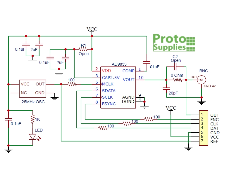

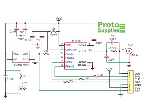

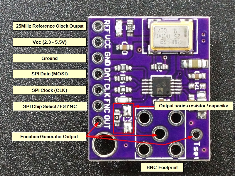

[30] Re: finale amplificatore per generatore di funzioni
Messaggioda Foto Utentestefanopc » 7 apr 2022, 13:06
Io lo uso per generare sinusoidi a frequenze varie tra 5 e 2000 kHz.
C'è una libreria ben fatta che lo gestisce discretamente.
Genera sicuramente le tre forme d'onda classiche.
Unico neo è che essendo alimentato (interamente ) a 2.5V la tensione generata ha una ampiezza limitata.
Si trova facilmente questa versione a prezzi modici.
AD9833.pdf
(465.1 KiB) Scaricato 140 volte
Fai attenzione al pin Ref che non è una uscita in tensione come alcuni pensano ma è la frequenza del quarzo.
