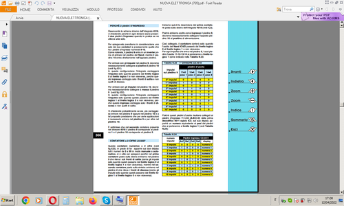

salve a tutti. allora ragazzi, cerchero' di farmi capire bene. su elettronica partendo da zero ( scusate se studio su questa ma non ho altro), sto studiano i contatori numerici. come nella foto, una pagina della lezione. ho capito cosa e' il contatore e il decodificatore. cosa sono i pesi per ogni piedino di uscita che ad ogni premuta di pulsante o impulso, invia ai piedini abdc di valore e pesi diversi, la tensione positiva 1 ecc ecc. ma una cosa non mi è chiara. sul capitolo si parla di impulso 1, 2 ,3 ecc, ed ad ogni impulso, come nella foto, i piedini cambiano di valore o zero o uno. ma se si parla di impulso, cioè se io continuo a premere il bottone, come spiega la lezioni, ed a ogni premuta, il numero avanza, chi conta gli impulsi?. mi spiego, come si fa a riconoscere che quello è il primo impulso, il secondo e il terzo, per cambiare i valori o e 1 dei piedini fino al decimo impulso che li resetta? ? esiste un altro contatore per gli impulsi stessi? nella lezione mi pare non venga spiegato per nulla.

Certo, c'è un contatore dentro l'integrato. È formato da 4 flip-flop tipo D opportunamente collegati attraverso varie porte logiche.
Puoi vedere lo schema interno del CD4518 per esempio nella sesta pagina di questo suo datasheet.

ah ecco
questo non riuscivo a capirlo e continuavo a tormentarmi su dove venivano memorizzati gli impulsi.
adesso è tutto chiarissimo.
