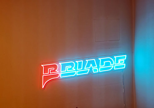

Buongiorno non sono esperto nel settore, ho comprato questo led da stanza con dimmer per variazione di luminosità.

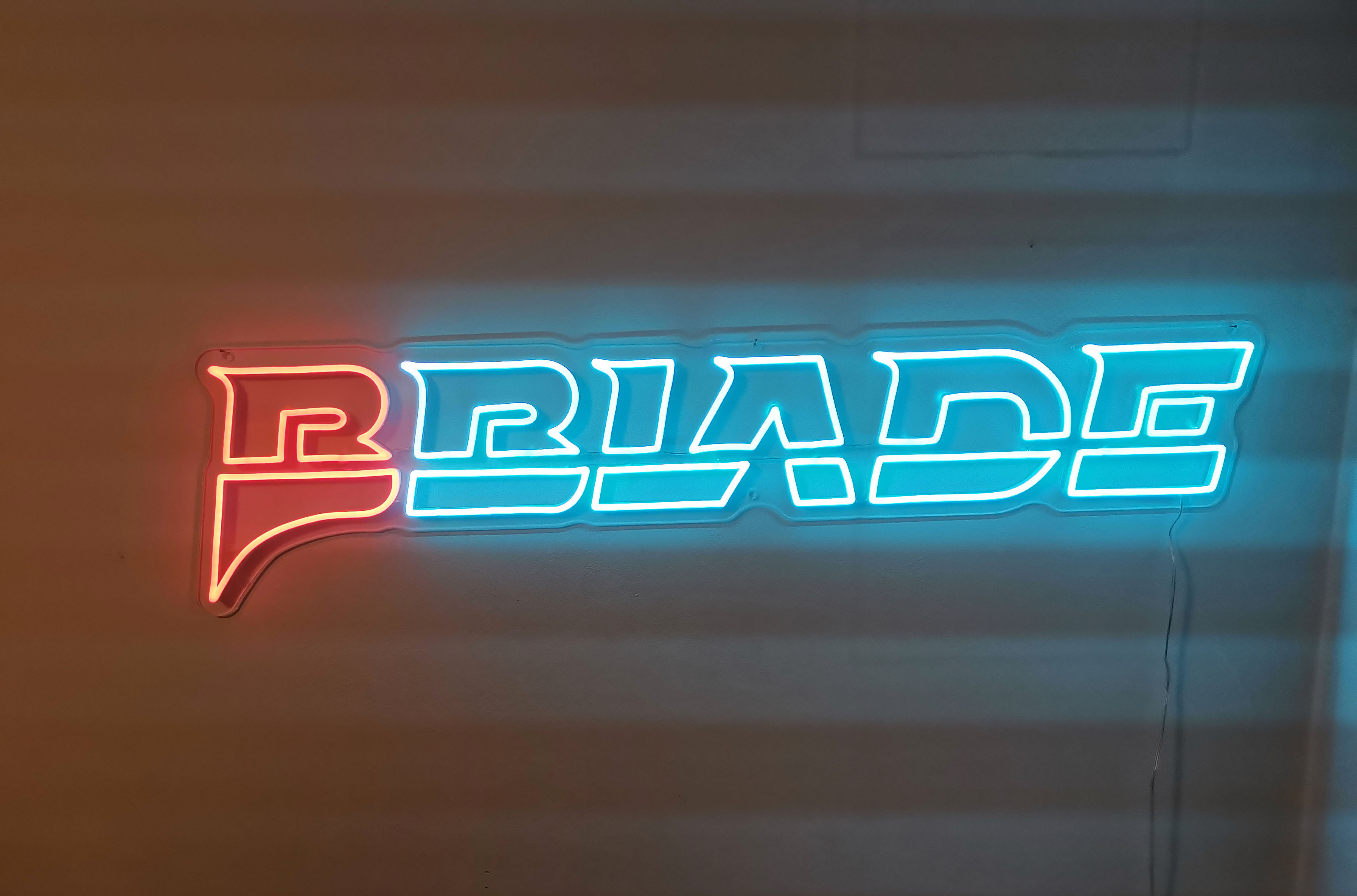

poiché tale insegna deve essere inquadrata in video con una webcam quando vario la luminosità dal massimo in giu' compare questo effetto banding. Tale effetto non si manifesta al massimo della luminosità .
Va detto che non è un problema della webcam perché provandone un'altra ed anche un cellulare stesso discorso.

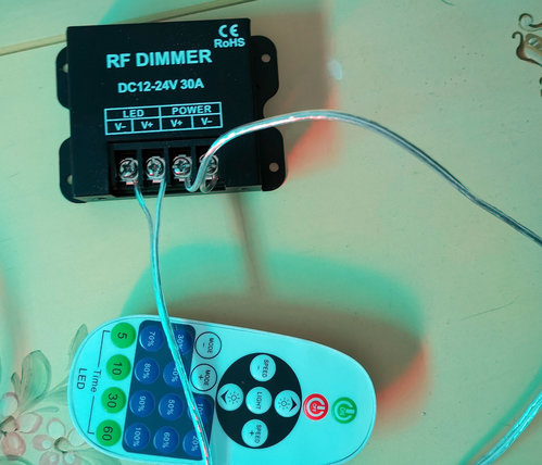

Vi allego cosa compare il dimmer utilizzato con telecomando.
Vi chiedo se puo' essere un problema con il dimmer non molto valido e cosa dovrei fare per ovviare il problema.

Giusto per chiarire riguardo al problema, questo banding peraltro molto evidente nella foto è visibile anche a "occhio nudo" o compare solo nelle riprese?
L'insegna è l'unica fonte di illuminazione nella stanza o ve ne sono altre accese?
Se ve ne sono altre quante sono, di che tipo sono e come sono disposte.

Primo dubbio, al volo: regolazione PWM (nel caso avresti le bande sul video ma non ad occhio)
Etemenanki
9.517 3 6 10 - Master
- Messaggi: 5940
Nel caso allora servirebbe un dimmer con frequenza più elevata... a trovarlo.

Penso possa essere un problema dovuto al controllo switching dei led, per risolverlo potrei provare qualche soluzione, ma essendo tu non molto esperto non so se sia il caso di fare prove, con il rischio di fare danni.
Oltretutto non sappiamo neanche se questo controllo sia isolato da rete oppure no.
Ti consiglio di provare un controllo dei led, di marca, magari risolvi.

Grazie per le risposte. Il banding è visibile solo attraverso una camera o con una webcam (non visibile ad occhio nudo) quando ripeto si abbassa la luminosità. E' presente sia con luce accesa nella stanza che spenta, non c'è alcun altro componente elettronico acceso vorrei precisare per non avere interferenze.
Questo perche', contrariamente all'occhio umano, le camere reagiscono con velocita' maggiore, quindi "vedono" il periodo di "spento" del PWM, che interferisce con la velocita' di scansione del CCD e crea striscie piu o meno illuminate.
O si usa un dimmer PWM con frequenza MOLTO piu alta, oppure un dimmer lineare (che pero' scalderebbe parecchio) ... oppure una possibile soluzione, da testare pero', potrebbe essere quella di mettere un condensatore elettrolitico (valore da vedere in base alla corrente consumata dall'insegna, ma per fare un test potresti iniziare con 1000uF 50V) in parallelo al carico ed un diodo (da scegliere con una corrente superiore a quella del consumo dell'insegna ovviamente) in serie all'uscita positiva del dimmer, anodo verso il dimmer e catodo verso l'insegna.

Ciao MPG,
sei alla ricerca di dimmer professionali per lo spettacolo e videoregistrazione.
E' necessaria una regolazione output PWM da 500Hz a 30KHz ed il comando per queste elettroniche solitamente è DMX.
Sono apparecchi costosi, destinati appunto per evitare l'effetto flickering durante le registrazioni televisive in sale di registrazione o anche teatri.
Pertanto ti serve un radiocomando/pannello DMX/consolle DMX + decoder DMX + encoder DMX professionale con output PWM da 500Hz a 30KHz settabile.
L'alternativa sono i dimmer lineari e non PWM, ma non sono efficienti come i dimmer PWM.
