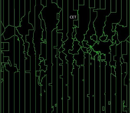

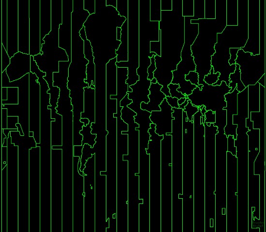

Inoltre i fusi orari sono tutto meno che regolari, guarda ad esempio questa mappa
Sono i fusi orari senza il riferimento ai vari stati. Bel casino, vero?
Qui ho indicato con CET il nostro fuso orario (UCT+1)
Si vede che questa zona si allarga verso ovest, Francia e Spagna, e a un certo punto il fuso orario di Greenwich viene strozzato.
