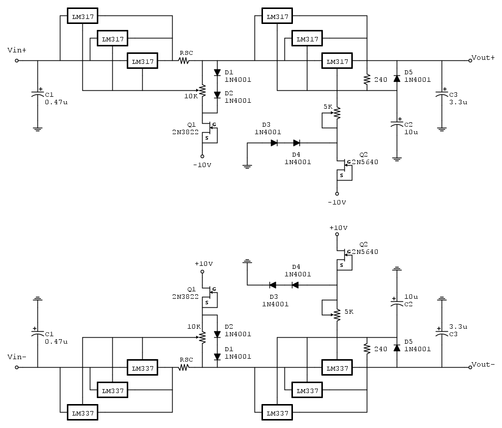

wimatech ha scritto:Sicuramente metterò 2 dissipatori uno per linea
Forse non mi sono spiegato: intendevo due dissipatori per il lato positivo e due per il lato negativo, cioè un dissipatore per ogni gruppo di tre regolatori.
Il condensatore in ingresso puoi metterlo da 0.47uF ma deve essere ceramico ed è importante che sia molto vicino ai primi tre regolatori (collegamento corto) altrimenti si rischia che il circuito oscilli, soprattutto se il collegamento verso gli elettrolitici del ponte è lungo.
Per il condensatore di uscita dovrebbero andare bene 3.3uF, non conviene esagerare per limitare gli effetti dell'impulso di corrente nel carico nel caso di cortocircuito

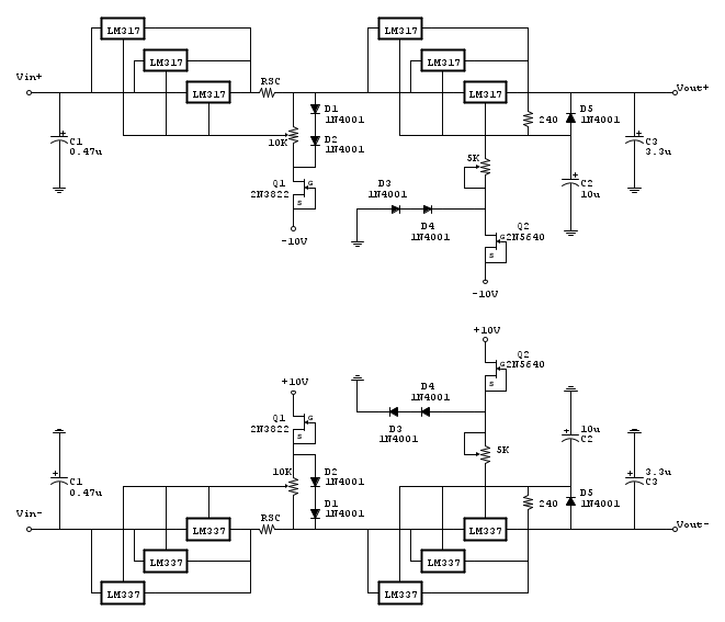

wimatech ha scritto:Ok ma il JFet sul ramo positivo va collegato al -10 e sul negativo va collegato allora al +10V?
Sì ma sul ramo positivo G e S vanno collegati a -10V e D va verso il circuito, mentre sul ramo negativo D va collegato a +10V e G e S vanno collegati tra loro e verso il circuito.

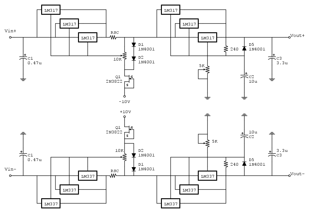

wimatech ha scritto:Però a me non interessa di arrivare a zero quindi:
Q1 lo posso eliminare e attacco direttamente a massa
D1 e D2 li elimino
Q2 lo elimino
D3 e D4 servono per creare circa 1.2V di caduta di tensione, li posso eliminare e andare direttamente a massa?
No non ci siamo: Q1, D1 e D2 non puoi eliminarli, servono per generare la tensione di riferimento per la regolazione di corrente, al limite possiamo trovare una alternativa che faccia a meno del Fet.
Q2, D3 e D4 puoi eliminarli.
Mi sa che a questo punto serve proprio uno schema con FidoCad.

Messaggioda Foto Utentewimatech » 29 apr 2022, 14:22

Messaggioda Foto Utentewimatech » 29 apr 2022, 14:27
Scusa se mi ripeto,
Questa la versione con Vmin +/-0:
Questa la versione con Vmin +/-1.25:

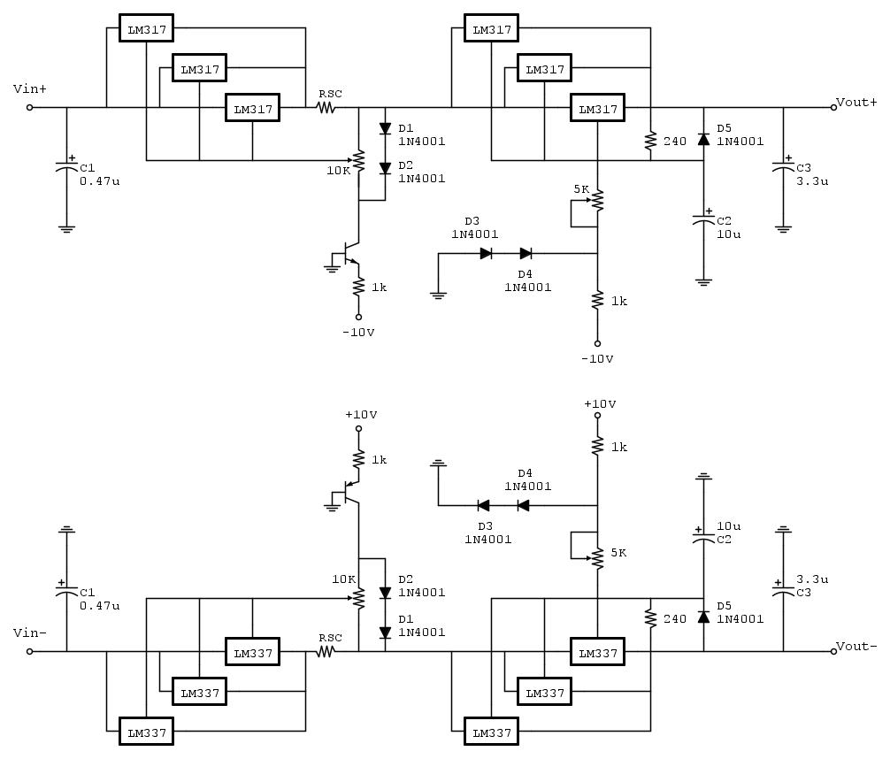

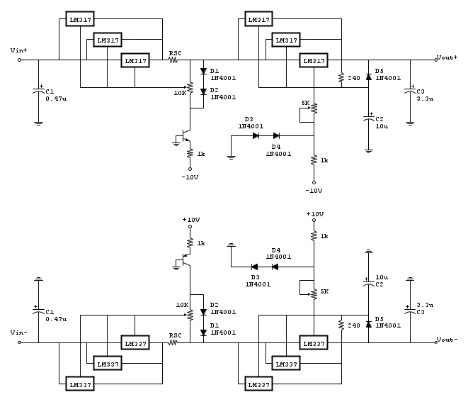

Se i +10V e i -10V sono stabilizzati puoi sostituire Q2 con un resistore da 1k e Q1 con un qualsiasi transistor piccolo che abbia una VCEmax non inferiore a 40V.
