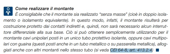

Messaggioda Foto UtenteAltorn » 1 mag 2022, 12:08
Vedo che però la CEI indica questo:
E' anche vero che però lungo tutto il tratto Contatore Enel e cassetta di derivazione sotto al mio QE, montante e terra fanno 2 percorsi differenti in due corrugati diversi.
Per far viaggiare l'uscita dell'SPD da solo in un corrugato dedicato dovrei far viaggiare F+N+T dalla cassetta di derivazione sotto al QE al QE (circa 20-30 cm) non penso ci siano troppi problemi. Giusto?
Ho fatto una piccola bozza che allego, volevate intendere cosi?.
