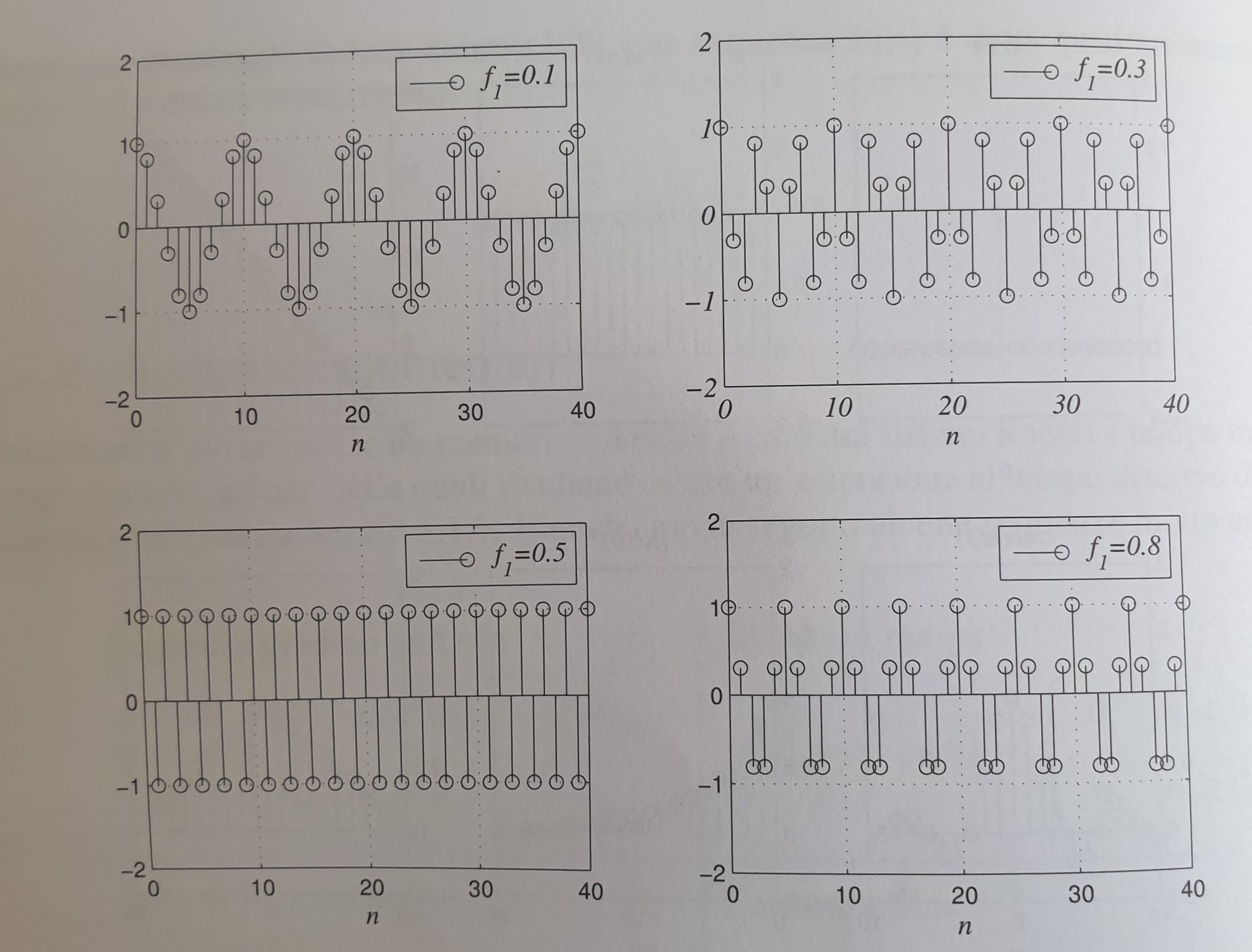

Osserva il comportamento nel tempo della sequenza
per diversi valori della frequenza discreta
(immagine presa da qui):
Il periodo è sempre
? E se non lo è, perché?
(Indizio: prova a sovrapporre alla rappresentazione della sequenza quella di una sinusoide continua avente il medesimo periodo)

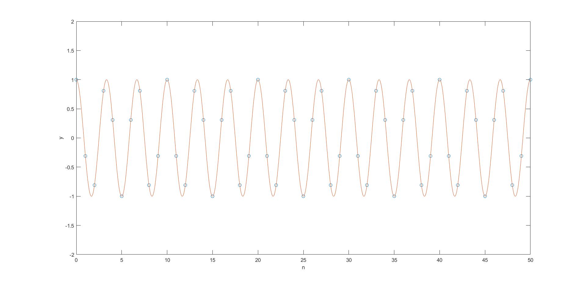

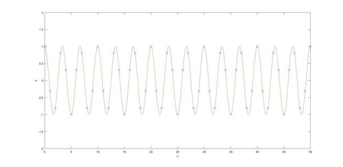

EDIT: volendo aiutarti ho fatto io il disegno del caso
per te usando MATLAB. Il codice è il seguente:
E il grafico ottenuto è questo:
(immagine presa da qui):Il periodo è sempre
? E se non lo è, perché?(Indizio: prova a sovrapporre alla rappresentazione della sequenza quella di una sinusoide continua avente il medesimo periodo)
per te usando MATLAB. Il codice è il seguente:- Codice: Seleziona tutto
n = [0:50]
y = cos(2 * pi * 0.3 * n)
x = [0:0.01:50]
yc = cos(2 * pi * 0.3 * x)
plot(n, y, 'o', x, yc)
ylim([-2, 2])
xlabel('n')
ylabel('y')

Buongiorno rugweri,
chiarissimo. ottieni sinusoidi periodiche campionate se
fo/fs = ts/ to = K / N
con N e K interi, se K=1 il segnale campionato ha periodo uguale a quello a tempo continuo, come nel tuo caso.
Ad ogni modo, I miei due dubbi sono legati alla trasformata di fourier non al segnale nel tempo.
