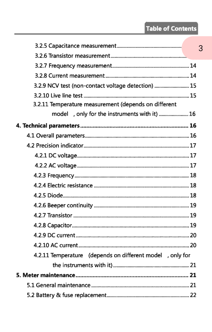

Come multimetro ho un Peakmeter PM18, devo controllare ma mi sembra che abbia l'opzione per la misurazione degli Hz, non so se sia quello il parametro da impostare.

Purtroppo il tuo multimetro non ha l'induttanzimetro, che e' quello che servirebbe (ma anche in quel caso, ti darebbe un valore di indutanza ma non ti direbbe se qualche spira del trasformatore e' in corto all'interno) ... se vuoi provare a costruirti al volo un blue ringer, ho trovato un paio di schemi (ce ne saranno in giro una decina di tipi, piu o meno complessi), sono due integrati e pochi altri componenti che si possono assemblare anche su un pezzo di millefori.
