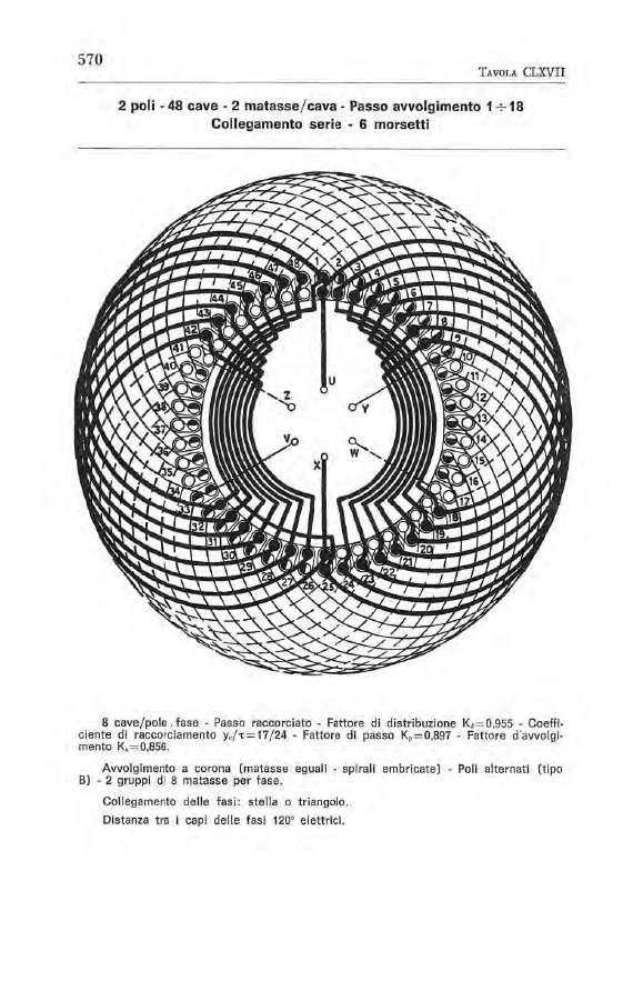

Messaggioda Foto UtenteMeiko » 23 feb 2022, 21:45
Ciao, potrebbe essere questo?

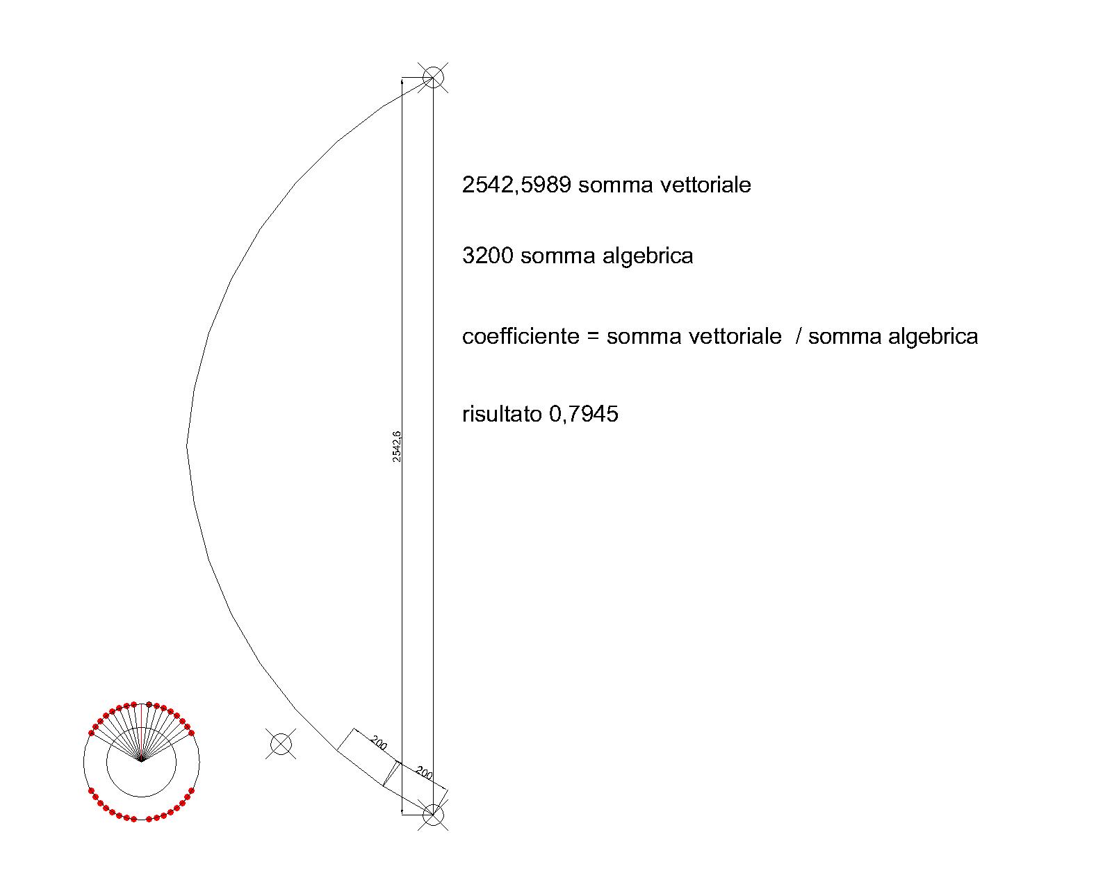

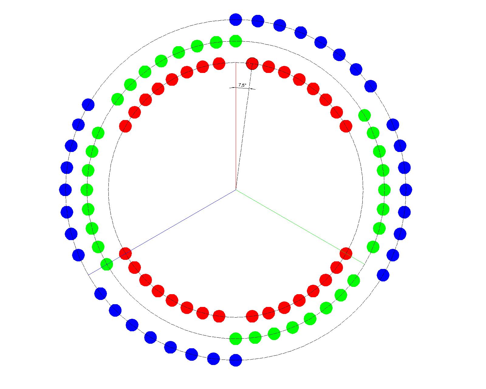

Messaggioda Foto Utentepiadina » 3 mar 2022, 21:33
Alla fine l'ho "calcolato" o meglio sfruttando CAD ho trovato la risultante di tutti i vettori sommandoli e dividendo per la somma algebrica, però mi risulta più basso di quel schema postato

[4] Re: Fattore di avvolgimento
Messaggioda Foto Utentegelex911 » 10 mag 2022, 14:26
Nell'ultima colonna c'è il prodotto di cos e peso.

[5] Re: Fattore di avvolgimento
Messaggioda Foto Utentepiadina » 28 mag 2022, 14:31
Scusa che cosa significa peso? Se noti com'è distribuito l'avvolgimento al centro di ciascun arco polare c'è una cava lasciata libera si nn c'è fem, non può essere corretto il tuo calcolo,

[6] Re: Fattore di avvolgimento
Messaggioda Foto Utentegelex911 » 30 mag 2022, 17:13
Peso = occupazione cava.
La cava 1 del Crisci è occupata interamente dalla stessa fase.
Le altre cave invece sono occupate per metà da tale fase

[7] Re: Fattore di avvolgimento
Messaggioda Foto Utentepiadina » 16 giu 2022, 0:01
gelex911 ha scritto:Peso = occupazione cava.
Si ma quello dell' immagine tua è a passo 18 il mio caso è a passo 16 né deriva che per forza di cose (guarda.il disegno mio) al centro del arco polare c'è una cava nn della stessa fase. In pratica è talmente aperto a ventaglio che per farlo stare tutto si genera quella situazione li
