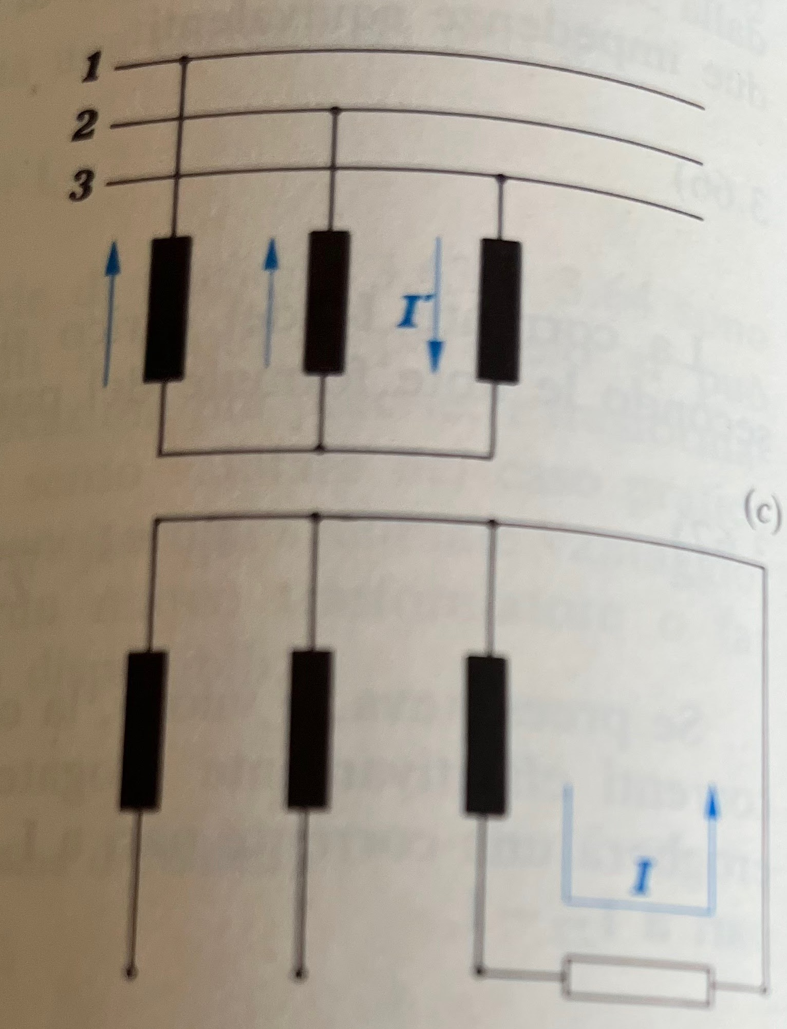

Messaggioda Foto Utenteantoelectronic » 14 mag 2022, 9:56
Ciao a tutti! In questo schema è rappresentato un trasformatore trifase con un carico monofase al secondario e il primario senza filo neutro…come si calcola la tensione Voo’ che è poi la tensione omopolare di sequenza 0 grazie

Messaggioda Foto Utentefpalone » 14 mag 2022, 22:54
Salve Foto Utenteantoelectronic
Oltre ai dati che ti ha indicato Foto Utenteg.schgor, ti serve sapere se il trasformatore è a flussi liberi o a flussi vincolati: il risultato cambia completamente per via della differente reattanza di magnetizzazione alla sequenza omopolare.
Ti sei chiesto se possa circolare al primario una corrente omopolare?

[6] Re: Carico squilibrato trasformatore trifase
Messaggioda Foto Utenteantoelectronic » 15 mag 2022, 8:29
Per calcolare con Millmann la tensione del centro stella che è la mia richiesta, immagino si debba portare al primario L’impedenza del secondario e poi nella linea 3 ho la serie con l’impedenza del carico.
Il problema diventa quello di una linea trifase, simile al punto 9 del sito suggerito dal prof.Schgor, dico bene? Fpalone scusami è una richiesta di ragionamento generale la mia per i calcoli concordo con te

[7] Re: Carico squilibrato trasformatore trifase
Messaggioda Foto Utentefpalone » 15 mag 2022, 16:26
Foto Utenteantoelectronic, proprio perché si tratta di un ragionamento generale è importante per te capire come circolino le correnti di sequenza omopolare in quel circuito: a quel punto ti sarà evidente capire il ruolo di un nucleo a flussi liberi o vincolati.
Il comportamento del trasformatore, con quel collegamento e con quello schema di carico cambia completamente a seconda della costruzione del nucleo.
