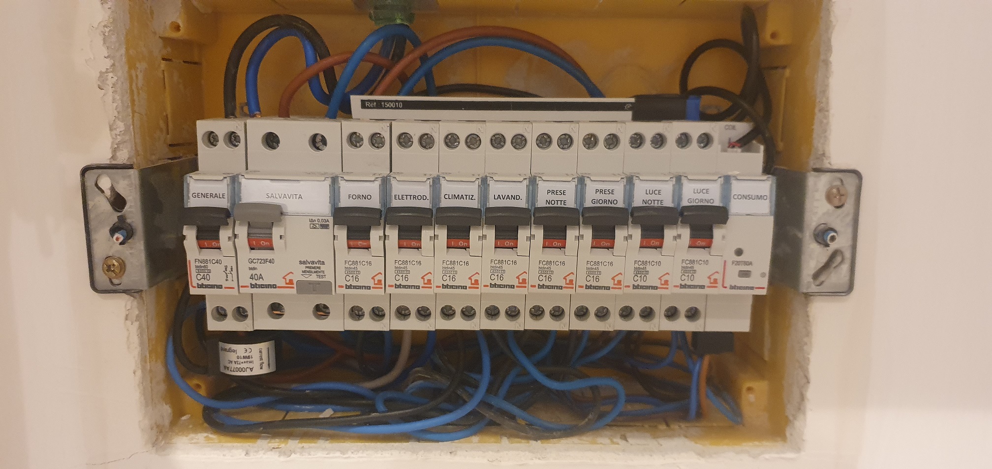

Messaggioda Foto UtenteSlash23 » 20 mag 2022, 22:17
per la cronaca questo è il risultato

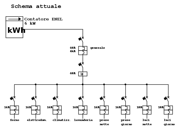

Personalmente, rilevo che l'impianto è privo di qualsiasi selettività differenziale. Un' eventuale dispersione verso terra, in qualsiasi punto dell'impianto, provocherebbe l'esclusione di tutto l'impianto elettrico dell'abitazione. Se poi vi sono diversi elettrodomestici contemporaneamente in funzione (o anche solo collegati alle prese) si corre il rischio che l'unico differenziale presente intervenga per superamento della soglia, anche in assenza di guasto, a causa della somma delle normali correnti di dispersione.
Volendo riportare in forma grafica la situazione:
L'impianto attuale, se non ho fatto errori, è questo:

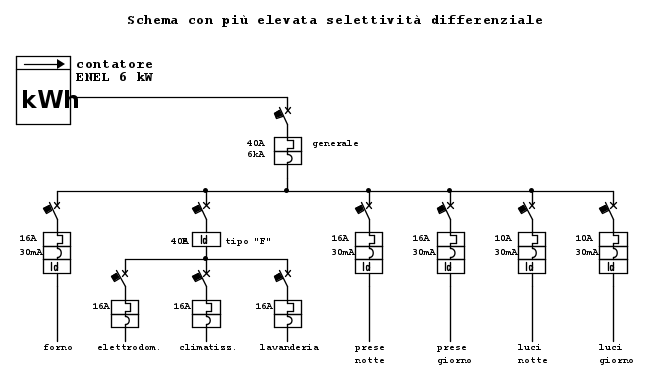

Io sarei favorevole ad introdurre una selettività più elevata, ad esempio in questo modo:
Lo schema proposto è attuabile con l'impiego di interruttori magnetotermici differenziali a un modulo (es. il Siemens raffigurato di seguito). Le utenze che non sono a valle del differenziale di tipo "F" non dovrebbero presumibilmente avere necessità di tale caratteristica.
MTD Siemens 1 modulo.
Rimarrebbe inoltre da verificare se gli interruttori magnetotermici impiegati siano adatti a proteggere in maniera adeguata da sovraccarichi le linee a valle di ciascun interruttore, ma questo si può fare solo "sul posto", da personale competente, valutando tipo di posa, lunghezza e sezione di ciascuna linea.
