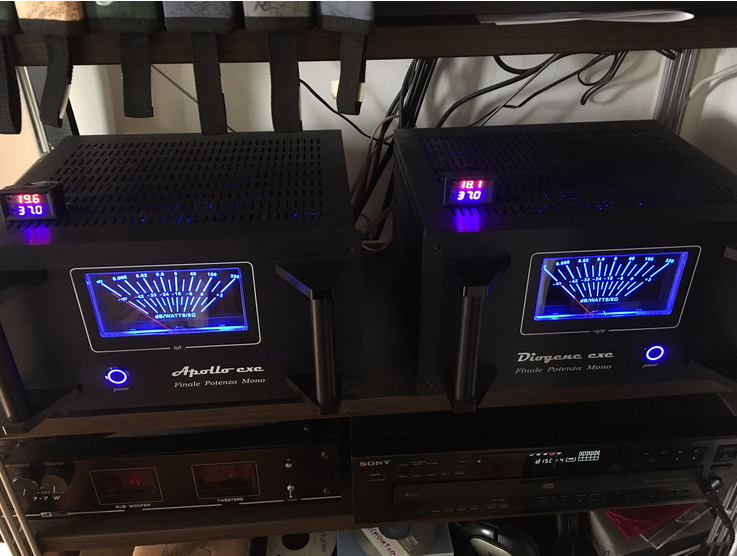

Messaggioda Foto Utenteapollo17 » 19 mag 2022, 15:54
Apollo-Diogene-base.
Sì uguale su entrambi, anzi molto quando fatto test spostando il router semplicemente toccandolo aumentava notevolmente, quindi volume a minimo e spostavo router poi aumentavo e così via fino a trovare una posizione del router dove i due finale non usciva alcun segnale.

Messaggioda Foto UtenteSediciAmpere » 19 mag 2022, 18:23
Hai trovato il problema, c'era qualcosa che demodulava la radiofrequenza del router. Non so se sia efficace in questo caso, ma io proverei ad aggiungere una ferrite sui cavetti d'ingresso del pre

[20] Re: Giradischi rumore
Messaggioda Foto UtenteBrunoValente » 20 mag 2022, 20:05
apollo17 ha scritto:E' normale che la massa su RCA del giradischi sia in comune con la terra?
Le parti metalliche del braccio del giradischi, che avvolgono la testina e i cavi di collegamento della testina, così pure la calza del cavo del segnale, DEVONO essere isolate dalle parti metalliche del motore e di tutto il resto e deve essere presente un cavo connesso alle parti metalliche del braccio che va collegato al telaio del preamplificatore, NON a terra.
Tutte le altre parti metalliche del giradischi, quelle del motore ecc, devono invece essere collegate a terra attraverso la spina di alimentazione.
Se le parti metalliche del braccio e la calza del cavo schermato invece risultano collegate con le parti metalliche del motore e quindi a terra attraverso la spina di alimentazione e se il motore è in perdita verso terra, succede che una parte della corrente di perdita, anche se molto piccola, finisce per scorrere nella calza dei cavi di collegamento del segnale verso il preamplificatore creando una caduta di tensione a 50Hz che finisce in serie al segnale.
In questo caso succede che la resistenza di contatto del polo freddo dei connettori in ingresso al preamplificatore gioca un ruolo determinante per la comparsa del ronzio perché la tensione di rumore che finisce in serie al segnale aumenta in proporzione all'aumento di quel valore e di conseguenza succede che muovendo i connettori quella resistenza varia e varia anche l'intensità del ronzio... ma la causa non è da attribuire ai connettori bensì al collegamento a terra del braccio e della calza del cavo schermato attraverso la spina di alimentazione del giradischi.
