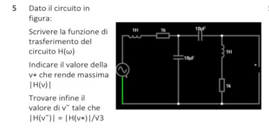

[22] Re: Massimizzazione di una Funzione di Trasferimento
Messaggioda Foto UtenteRoswell1947 » 19 mag 2022, 10:53
Questo è il testo originale dell'esercizio
si vede che fa uso di qualche app che si trova in giro per il playstore ma poi chiede di trovare qualcosa analiticamente e che risulta di difficile risoluzione...mah roba da pazzi...

[24] Re: Massimizzazione di una Funzione di Trasferimento
Messaggioda Foto Utenteg.schgor » 20 mag 2022, 15:55
Al di là della stranezza delle domande rimane come risultato concreto
del massimo Vout al variare della frequenza.
Con Vin=1V il massimo Vout risulta 359mV a 19Hz

[25] Re: Massimizzazione di una Funzione di Trasferimento
Messaggioda Foto UtenteRoswell1947 » 20 mag 2022, 17:04
Lo so..con il simulatore è semplice...fa tutto lui.Il problema è quando ti chiedono di trovare qualcosa analiticamente.

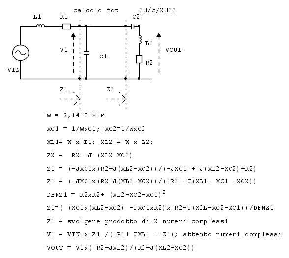

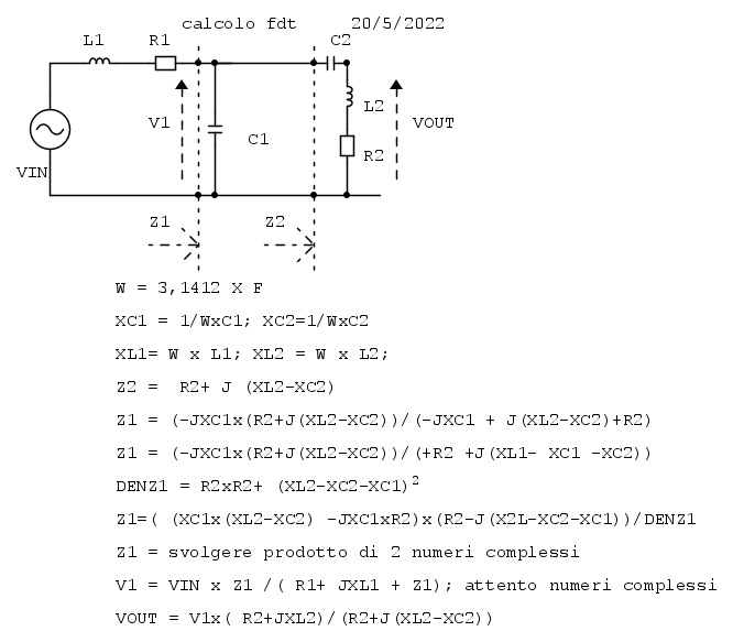

[27] Re: Massimizzazione di una Funzione di Trasferimento
Messaggioda Foto UtenteMarcoD » 20 mag 2022, 19:25
Alcuni lustri fa avevo calcolato qualcosa di simile (due circuiti LC paraleli accoppiati con un condensatore) in quickbasic o Visualbasic, quelli avevo, avevo anche sviluppato le routine di moltiplicazione e divisione e modulo e fase di numeri complessi, e grafico diagramma di Bode; non era stato neppure spaventoso, ma un giorno l'ho impiegato tutto.
Per diletto, ho iniziato a svolgere il calcolo della fdt, ma è lungo, forse proseguo nei prossimi giorni :-)

[28] Re: Massimizzazione di una Funzione di Trasferimento
Messaggioda Foto UtenteRoswell1947 » 20 mag 2022, 20:36
RenzoDF ha scritto:Vorresti essere così cortese da rispondere alle mie domande?
Grazie.
Si scusa pensavo che il tuo ultimo post fosse ironico.
comunque mi sono fermato al calcolo della f.d.t che viene piuttosto complessa.Poi per massimizzare dovrei vare la derivata di un rapporto...insomma troppi calcoli con grosse probabilità di commettere errori
